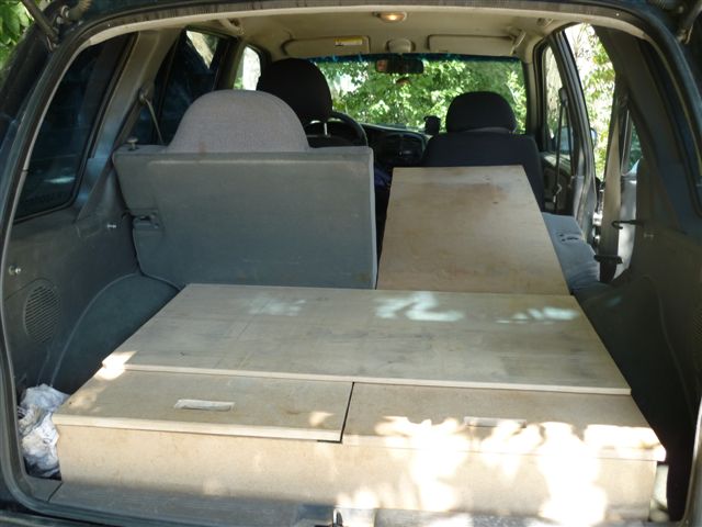

Стало на улице холодать и вспоминаться про приближение зимнего рыболовного сезона.В палатке уже прохладно,а покупать "экстримальный спальник" "жаба" душит.Да и ребёнок подрос,жена сказала-бери с собой дитё и хоть на покатушки,хоть на рыбалку dumai.gif ."Коротыш" для сна вообще никак не преспособлен,конечно одному на заднем сиденье калачиком свернуться можно,но развернуться обратно проблематично-затекает всё,а полу-сидя спать не могу.
Вот и решил себе "сонную" площадку сделать.Несколько оторванных от основной работы часов привели к желаемому результату.Конечно в мои 185 см не вытянешься(длина ложа 165 см),но зато в тепле и ровной поверхности.
Площадка одновременно является и ящиками для шмурдяка,спальная фанера, в отличие от крышек площадки,не зафиксирована петлями и её можно применять в качестве столика на рыбалке-пикнике.

Отлично получилось. rulez.gif rulez.gif rulez.gif Давно себе такой задумал, но он ждет переезда газ-балона под Ж sensored.gif у, после чего получится пупок в днище багажника и соответственно места в этих ящиках поменьше будет, но все равно забацаю.
А вот верхняя часть , которая на спинках сидений - она получается чуть длиннее нижней крышки и в сложенном состоянии упирается в заднюю дверь, и сделан так чтобы при раскрывании проходил под верхней кромкой проема задней двери ?
Как они содинены между собой, верхняя спинка и крышка ящика? - Это понял , с помощью двутаврика алюминиевого.
А как тогда верхняя часть к сиденью прикреплена, или она в свободном состоянии лежит? Може надо было мебельными петлями?
В разложенном состоянии край верхней спинки достает до передних сидений, или там еще зазор остается ? Если зазор то может и типа подголовник прилепить для удлиннения места? - померил на своем , там всего от задвинутого переднего кресла со сложенной спинкой до задней двери не более 165см. Вот бы передняя спика складывалась полностью.
Спрашиваю , потому-что буду такой мострячить и надо , чтобы в голове картинка сложилась. Правда мысли были все из фанеры 10мм сделать, а тут доска по периметру ящика, но зато к ней петли крепятся хорошо.

У меня КОРОТКИЙ и мне опыт ОКУНЯ пригодится, я уже присматривался и мне вкралась немного другая мысль. Верхняя часть лежака, которая у ОКУНЯ и тебя , ложится на спинки сиденьев - ее можно сделать не добавочной, а встроенной в сами сиденья. Дело в том , что внутри чехлов наших задних сидений с задней строны проложена пластина из какого-то лекого пластика, так вот ее можно вытащить и вырезать по ней замену из фанеры 10-и или 7-и, и не надо доп спинки возить. Но в этом случае они будут короче, накладных внешних спинок, т.е. не будут доставать до передних сидений и в КОРОТКОМ спорте съедят спальное пространство, т.е. длинна кровати станет намного меньше (около 20 см). Вобщем после установки баллона ГБО под ж..... , я займусь этим вопросом вплотную. Конечно таких ящиков как у ОКУНЯ и Панцыря у меня не получится, т.к. пупок от баллона будет в габажнике, но все равно что-нибудь от пространства поимею.
Да, в этом разрезе интересует еще как у ОКУНЯ верхняя часть кровати - достает до спинки передних сидений или нет? А то на фото не очень понятно.

Ну вот и я практически построил спальню:
Материал: плотное ДВП , на ящике 18мм , на спинках 8 и 10мм, в спинки заднего сиденья всатвлены листы из этого же ДВП толщ 5мм, для усиления. Материал бесплатный , поэтому из него и лепил, пробовал сам ложиться на спинку - лежак которая потоньше (8 мм) вроде нормально держит, даже если сломается вырежу из 15-18мм. Надо будет еще подпорку на передних сиденьях сделать, чтобы подголовная часть не просто в сиденье упиралась. Крючками вешать на пер-е сидение, а внизу полочка на которую и будет опираться верх лежака.
Размеры кровати в разобранном состоянии 1030х1730 при желании можно сделать еще длинней ,сиденье переднее еще двигается вперед, но в этом случае консоль длинная получится и ее как-то поддерживать надо и сам лежак тогда длинный - первозить неудобно, а так он у меня как раз в ширину ящика, размер ящика в багажнике 1030х700. Спинки лежака в дальнейшем , в походном состоянии будут крепиться к крышкам ящика болтиками, чтобы не болтались в дороге.
В середине ящика пупок от ГБО под ж..й, объем ящика скрал, но деваться некуда.
Ящик держится 4-я винтами, которыми у нас в багажнике каие-то проушины прикручены. При желании снять его - 10 мин.
Пока не знаю буду я его чем нибудь облицовывать dumai.gif dumai.gif или нет. Есть мысль шумоизоляцией не толстой, внутри яшика обклеить, , чтобы звону от шмурдяка на было, а вот само лежачее место вроде-бы и не обязательно.
Есть еще проблемка, не могу у нас в городе найти алюминиевый двутаврик, для соединения,крышек ящика и лежачих спинок (как у ОКУНЯ). И надо какие-нибудь подпорки под крышки ящика придумать.

Sergeigrad   Володь,забыл вообще про тему :sorry: Фиксирую чт...   May 23 2011, 02:12 PM

someone   а чертежи остались ?   Nov 17 2010, 07:49 PM
111v111   Шикарно сделал! Фанера скользкая однако, надо ...   Nov 19 2010, 03:51 PM
genek   Шикарно сделал! Фанера скользкая однако, надо...   Nov 19 2010, 11:29 PM

111v111   Отлично. А вот на гранде блин запаска там под ков...   Nov 19 2010, 04:16 PM
Александр 533   Дык основа-ящик он вытаскивается Дык ясно. Всё о...   Nov 19 2010, 04:31 PM
111v111   Тут каждый сам решает, что удобнее. Человек трудил...   Nov 19 2010, 04:44 PM

UWH   А я то, пилять, неумное парнокопытное, думал что у...   May 25 2011, 11:40 AM

Михаил776   Ну вот и я практически построил спальню: Матери...   Aug 11 2011, 05:37 PM
Sergeigrad   Гонял на природу с ночевой.Был с женой,поэтому на...   Aug 11 2011, 06:16 PM
Михаил776   Если заднее сиденье сложить полностью - т.е. подн...   Aug 11 2011, 06:23 PM
korol   Если заднее сиденье сложить полностью - т.е. подн...   Aug 11 2011, 06:44 PM
Михаил776   эт ты его на че подбиваешь :ep: :ep: :ep: НАПОМ...   Aug 11 2011, 06:50 PM
Sergeigrad   Строго с одобрения ЦЕНЗУРЫ! :dumai: ТАК ЧТО ...   Aug 17 2011, 12:14 PM
Михаил776   Спальник длинной 2м немного закидываю на подушки о...   Aug 17 2011, 06:19 PM
