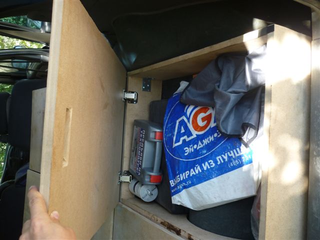

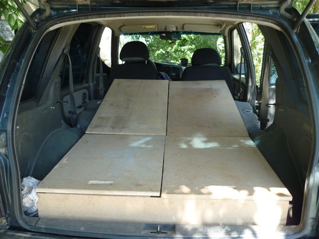

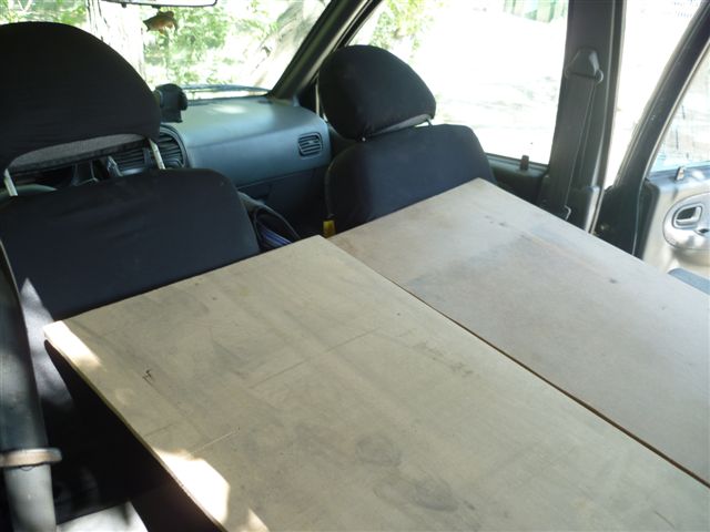

Ну вот и я практически построил спальню:
Материал: плотное ДВП , на ящике 18мм , на спинках 8 и 10мм, в спинки заднего сиденья всатвлены листы из этого же ДВП толщ 5мм, для усиления. Материал бесплатный , поэтому из него и лепил, пробовал сам ложиться на спинку - лежак которая потоньше (8 мм) вроде нормально держит, даже если сломается вырежу из 15-18мм. Надо будет еще подпорку на передних сиденьях сделать, чтобы подголовная часть не просто в сиденье упиралась. Крючками вешать на пер-е сидение, а внизу полочка на которую и будет опираться верх лежака.
Размеры кровати в разобранном состоянии 1030х1730 при желании можно сделать еще длинней ,сиденье переднее еще двигается вперед, но в этом случае консоль длинная получится и ее как-то поддерживать надо и сам лежак тогда длинный - первозить неудобно, а так он у меня как раз в ширину ящика, размер ящика в багажнике 1030х700. Спинки лежака в дальнейшем , в походном состоянии будут крепиться к крышкам ящика болтиками, чтобы не болтались в дороге.
В середине ящика пупок от ГБО под ж..й, объем ящика скрал, но деваться некуда.
Ящик держится 4-я винтами, которыми у нас в багажнике каие-то проушины прикручены. При желании снять его - 10 мин.
Пока не знаю буду я его чем нибудь облицовывать dumai.gif dumai.gif или нет. Есть мысль шумоизоляцией не толстой, внутри яшика обклеить, , чтобы звону от шмурдяка на было, а вот само лежачее место вроде-бы и не обязательно.
Есть еще проблемка, не могу у нас в городе найти алюминиевый двутаврик, для соединения,крышек ящика и лежачих спинок (как у ОКУНЯ). И надо какие-нибудь подпорки под крышки ящика придумать.

Если заднее сиденье сложить полностью - т.е. поднять нижнюю часть вперед , то там между сиденьем и задней дверью не более 1.5м получится, кувыркаться то может и хватит , а вот получить полное удовольствие от сна, врядли. Поэтому я и сделал лежаки.
Фото конечно можешь выложить, ну ты же в "процессе" опять забудешь щелкнуть. Хотя есть великая штука - ВИДЕОРЕГИСТРАТОР!!
