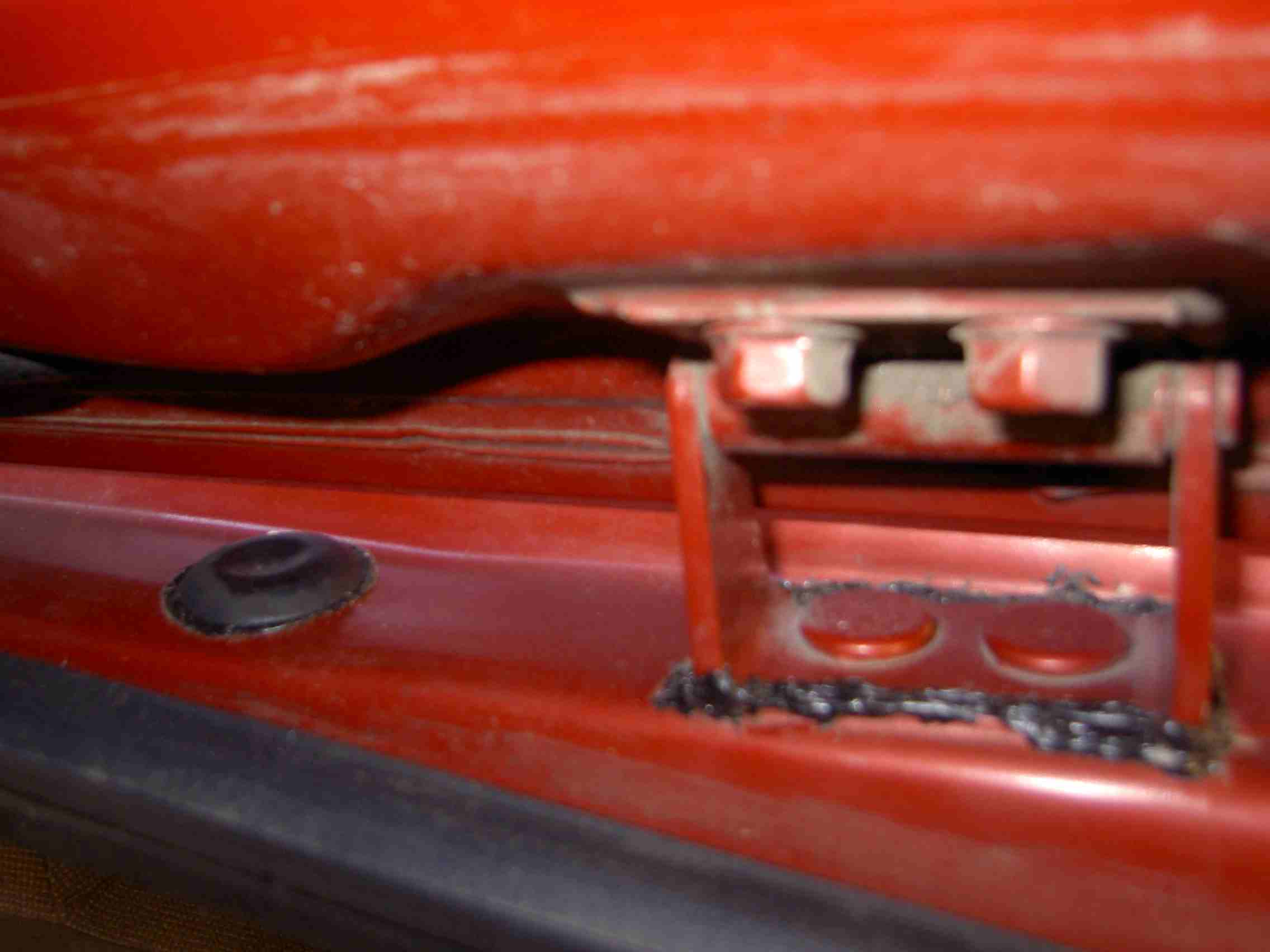

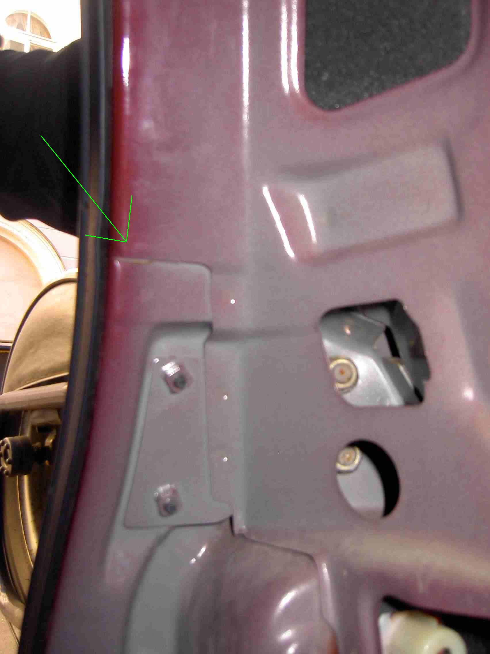

прошу совета, может кто сталкивался - подскажите куда ещё посмотреть! 32a.gif
а ВЫтекает по стойкам изнутри слева и справа в стыке кузовных элементов (см.фото)!
всё осмотрел, трещин в кузове не нашел, герметиком обмазал четыре сливные (заливные, вентиляционные) пробки сверху (см.фото), а так же петли крепления двери(см.фото), обмазал герметиком винты крепления рейлингов, резинку уплотнителя очистил от грязи ,осмотрел, следов воды нет.
пытался определить место входа воды путём обливания отдельных участков (пробки, петли, крепления амортизаторов задней двери) - не очевидные результаты: протечка имеет инерционный характер , т.е. не сразу струячит , а где-то накапливается , а потом крупными каплями вливается внутрь.....
и течёт явно по внутренним железякам (усилителям) кузова , но вот где втекает ?! ef.gif

Обшивка потолка будет сухой у нее внутренняя сторона оклеена полиэтиленовой пленкой.
А течет вот откуда - открываем багажник и смотрим слева и справа на крышу уходят 2 шва которые далее переходят на крышу в черные заглушки. Вода просачивается оч медленно в этих местах. Далее стекает в стойку и по стойке внутри течет до фары и выходит как показано выше на фотке.
у меня в какой-то момент с двух сторон потекло, слева удалось убрать справа еще немного подтекает.
избавлялся так - взял моментовский герменик-клей который вытесняет влагу и клеется. Снял уплотнитель и прошелся по этим швам...
надеюсь кому-нибудь поможет...
