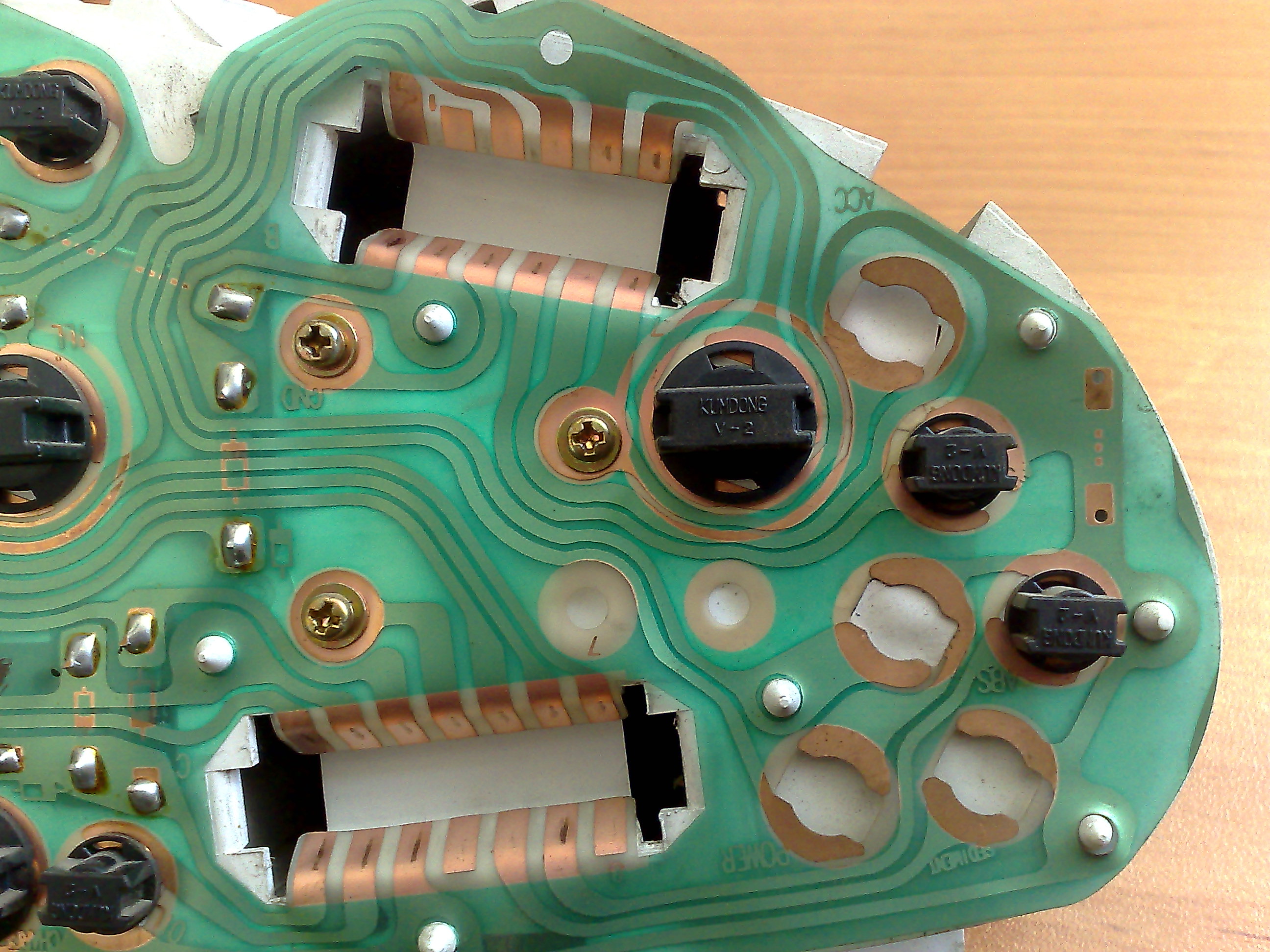

хотел сегодня сделать самодиагностику и ВДРУГ не обнаружил на панели лампу "смени двигатель"
Где она должна быть? На фото видно под схемой много пустых прикрытых сверху белой изолентой отверстий под лампы? так должно быть?

klin   хотел сегодня сделать самодиагностику и ВДРУГ не о...   Aug 15 2011, 11:38 AM
Виктор   хотел сегодня сделать самодиагностику и ВДРУГ не ...   Aug 15 2011, 12:01 PM
Slayer486   Должна быть здесь... Но, похоже, ее не устанавл...   Aug 31 2011, 04:59 AM
klin   Всё правильно я акуратно палочкой со спиртом и ты...   Aug 31 2011, 06:23 AM
Артём74   Всё правильно я акуратно палочкой со спиртом и ты...   Aug 31 2011, 06:30 AM
Slayer486   молодец,а если лампочку abs поставиш,то abs зараб...   Aug 31 2011, 07:25 PM
Артём74   ИРОНИЮ ОЦЕНИЛ ! Чек не предусмотрен громко ск...   Sep 1 2011, 07:56 AM
Slayer486   да проводка в спортаже есть везде(уже писали про ...   Sep 1 2011, 07:55 PM
