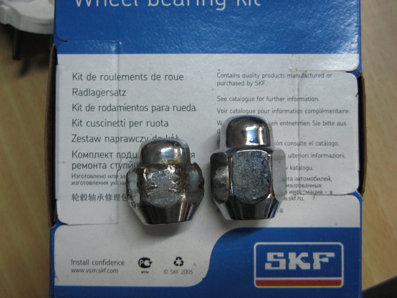

Осенью эти редиски/нехорошие люди перетянули гайки, при попытке открутить они стали круглыми. Теперь только в автосервис?

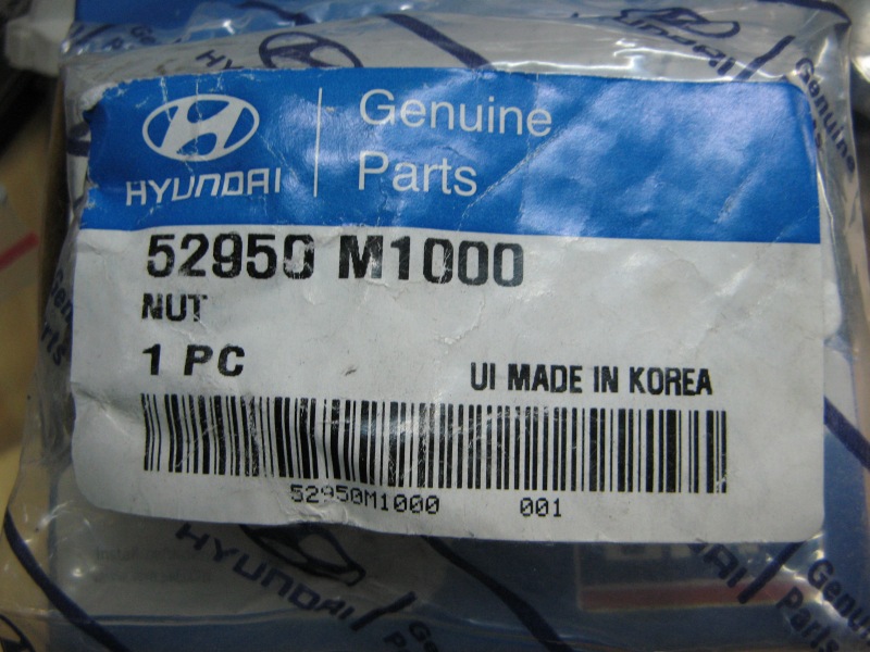

Цитата(korol @ Aug 16 2011, 07:31 PM) *
дай номерок по экзисту на гайки сверю свои
52950-M1000
А у тебя какой?

Значит так. Что мне известно о гайках на литье для спортажа...
Мне известны 3 вида, отличающихся по длине.
1) То что у меня стояло с покупки. Самые маленькие и неудобные. Номер неизвестен.
2) Классная высокая гайка, куплено 5шт у официалов ~полтора года назад. Номер неизвестен.
3) Гайка средняя. Куплено у официалов 5шт и потом заказано еще на exist в 2 раза дешевле. Номер 52950 M1000
