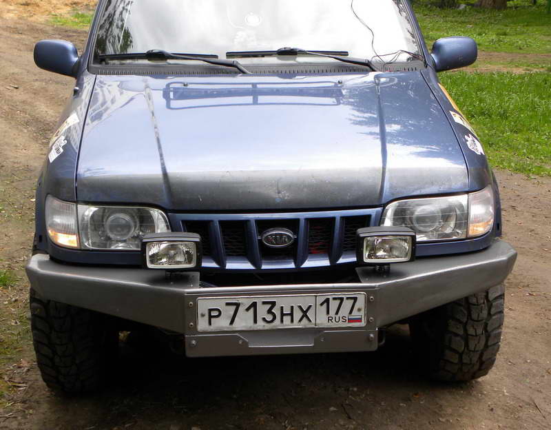

Дополнительные фары Hella : Module 6213, навесная (Н4, T4W) Ref. 10 (код: 1AB 996 213-001)
Ближний/дальний + габарит.
Стоят чуть больше двух тысяч - штука.
Стоят на бампере больше года. Вставил лампы OSRAM 70\90 Вт.
Включены параллельно основному свету.
А как все это выглядит - вот тут : http://www.sportage-club.com/ipb/index.php...pe=post&id=8400
судя по фото у тебя головная оптика не штатная. Можно ли подробней про нее рассказать, преимущества, производитель, цена?

m@loy   To Panzer: судя по фото у тебя головная оптика не ...   Aug 18 2011, 08:21 AM
DimTs   Би-линзы у него в штатных фарах. Поиском пройдись ...   Aug 22 2011, 11:10 PM
Просто_Человек   бампер не родной, поэтому на родной они встанут ка...   Oct 2 2011, 05:19 PM
