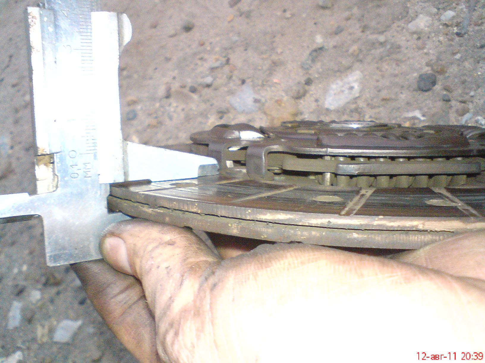

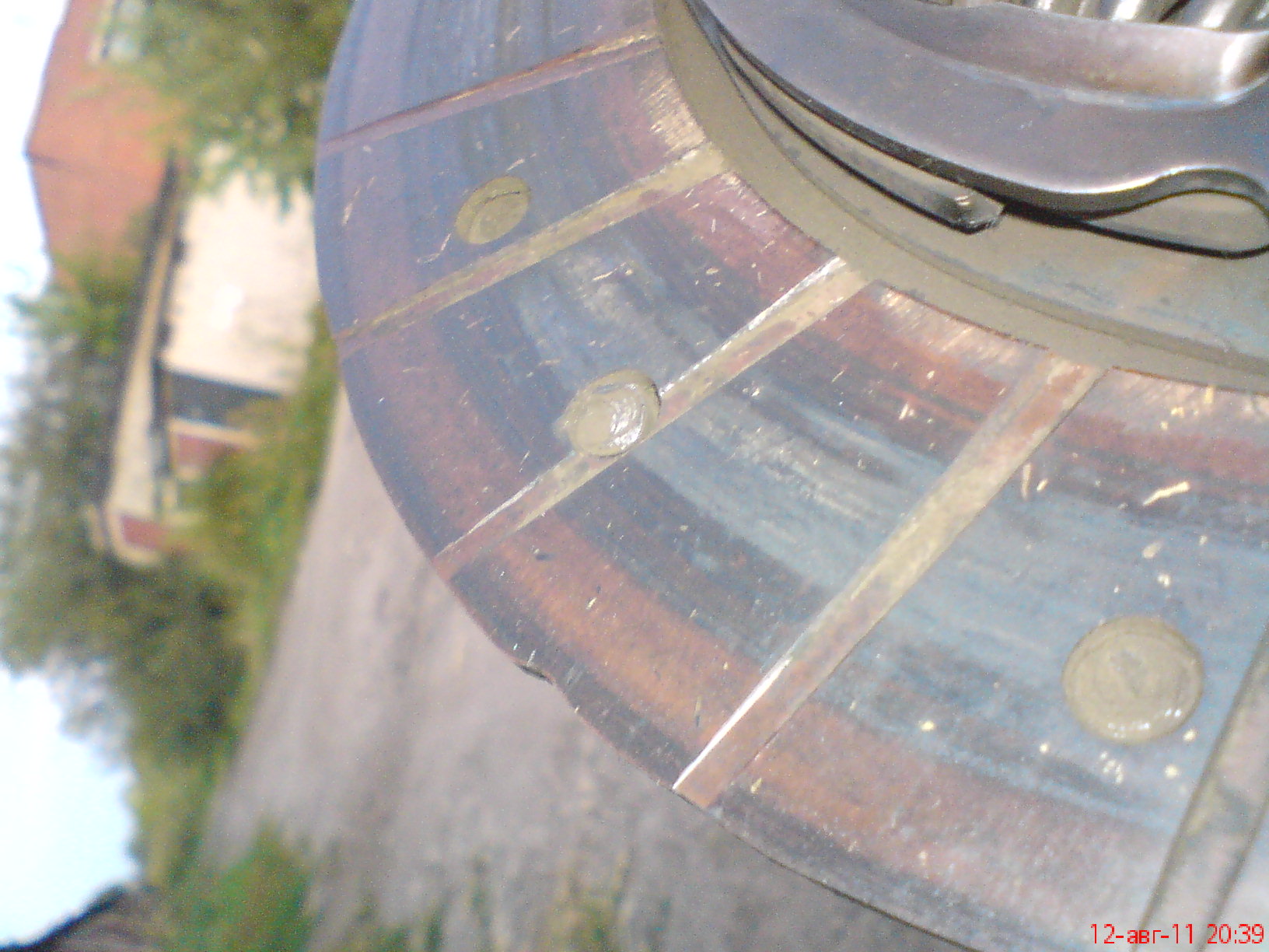

заменил главный цилиндр и поставил ремкомплект на рабочий
сам рабочий не пришел - отказали поставщики
да еще... главный неоригинал ..китаец ..пришлось исходящую трубку под него гнуть
прокачал ..
завелся и опять пробило рабочий sad.gif выбило поршень)
вот сижу думаю ..
или толкатель раб.цилиндра подлинней на 1 см выточить ?
или упорный болт под (вилкой) поднять
или придется разбирать снова..проверять
а может уже корзину и диск под замену? комплектом
диск то вроде еще ничего Прикрепленное изображениеПрикрепленное изображение
