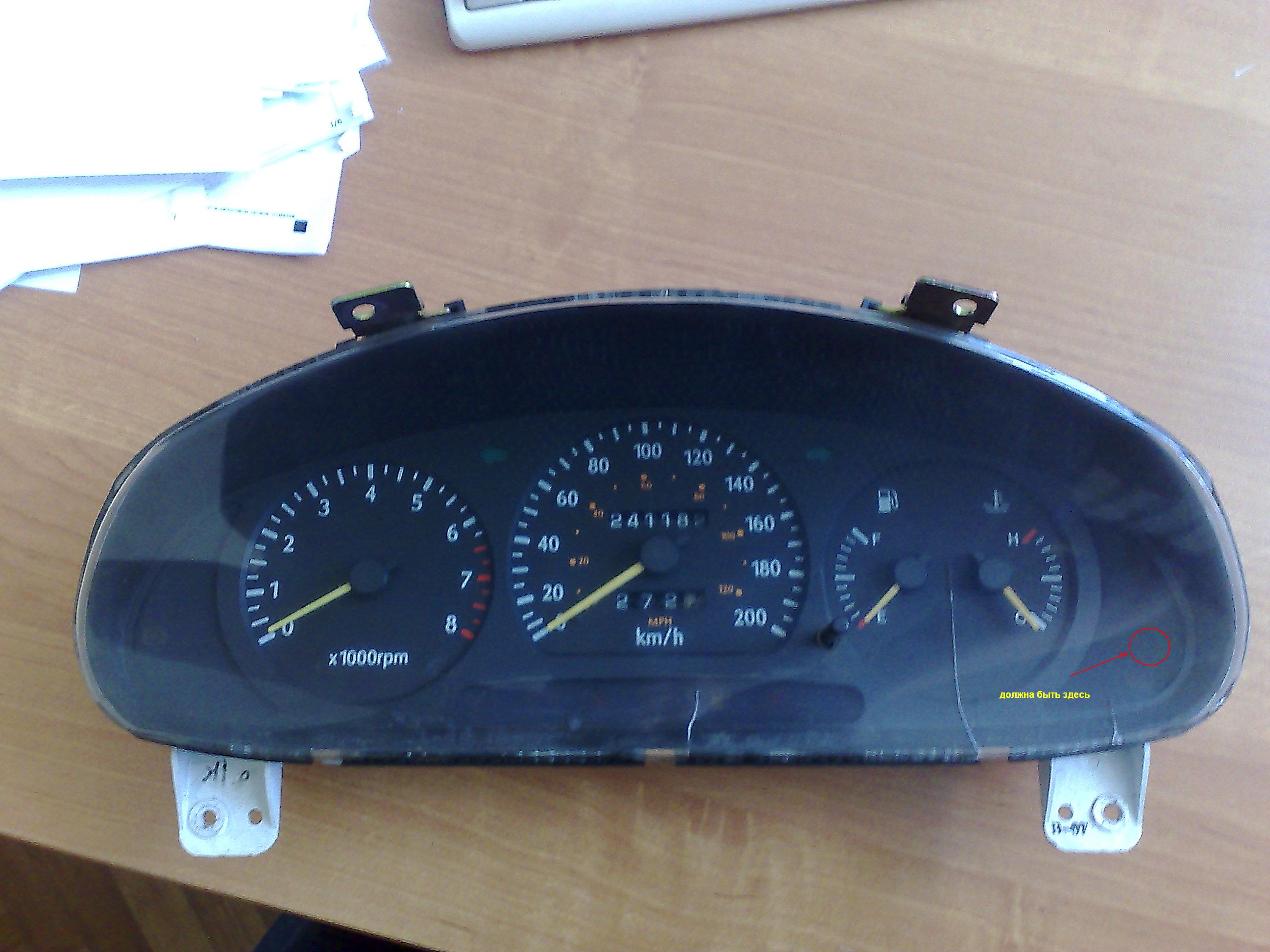

хотел сегодня сделать самодиагностику и ВДРУГ не обнаружил на панели лампу "смени двигатель"
Где она должна быть? На фото видно под схемой много пустых прикрытых сверху белой изолентой отверстий под лампы? так должно быть?

Должна быть здесь...
Но, похоже, ее не устанавливали на заводе.
Для диагностики используй светодиод в диагностическом разъеме.

Всё правильно я акуратно палочкой со спиртом и тысячной шкуркой снял матовое покрытие распечатал на лазерном принтере эту самую индикацию чек, воткнул лампочку от индикации ABS , и вот теперь счастье у меня есть чек, и у тебя будет, если не лень ещё раз приборку снимать !
