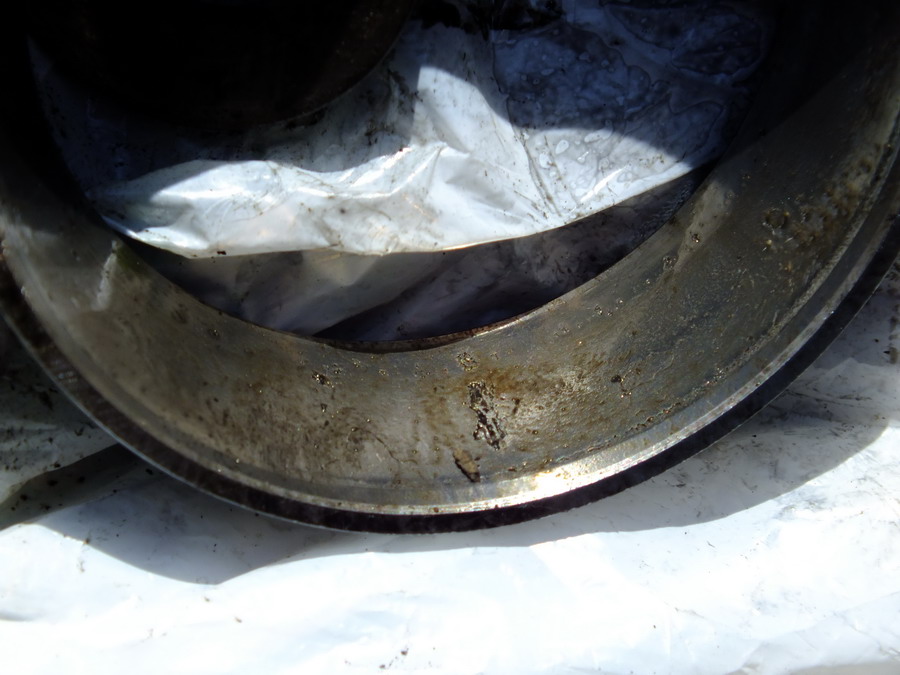

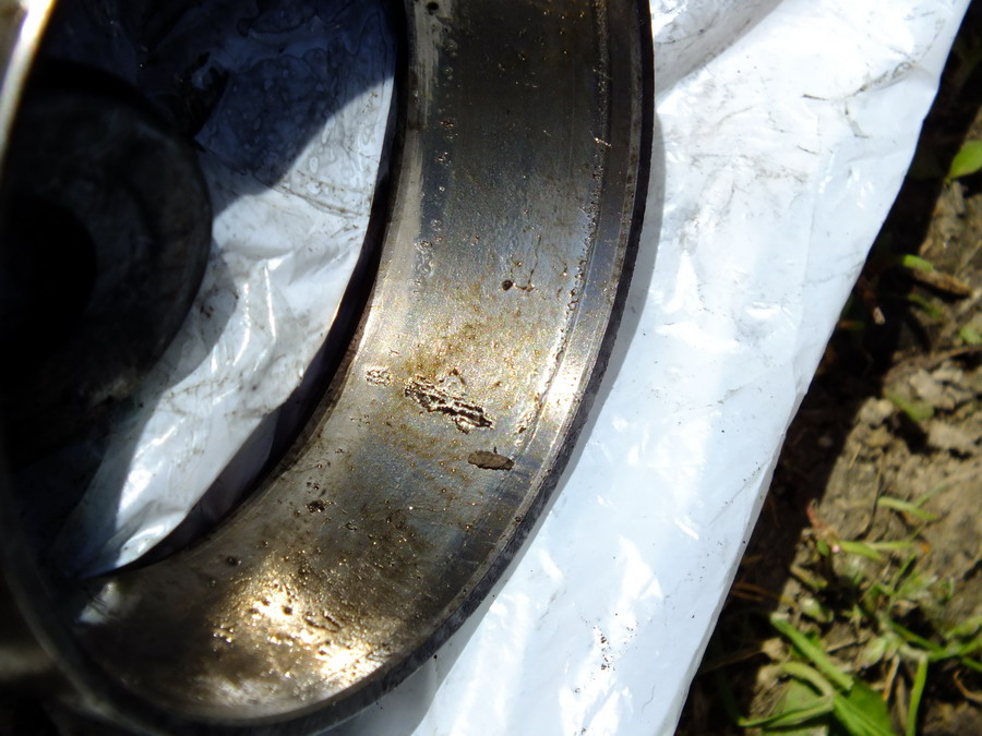

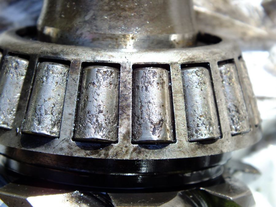

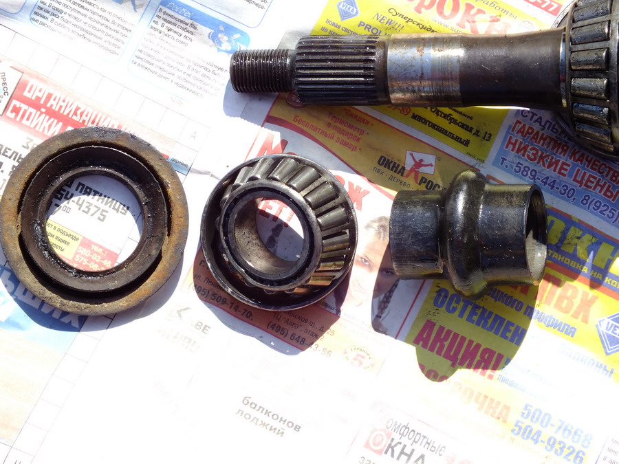

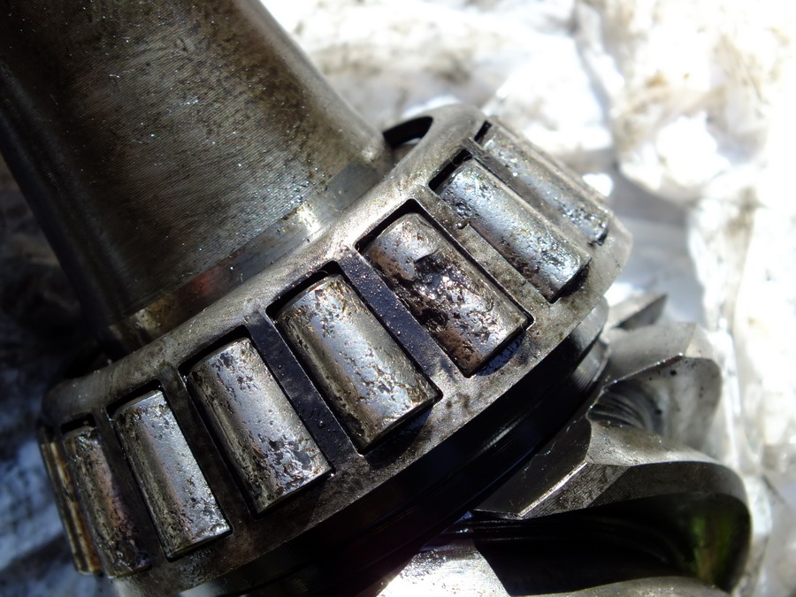

Внутренний подшипник ведущей шестерни заднего редуктора - в хлам rvu-i-mech.gif
Хотя внешний - нормальный.
И чем же его так???

Самим себой думаю.
У меня новый внутренний подшипник хвостовика в такое превратился за 5-7 тык smile.gif
