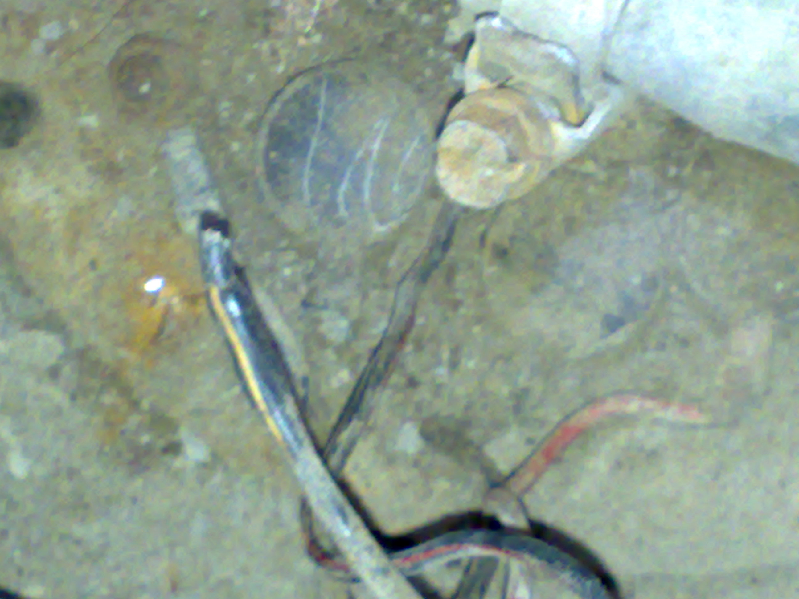

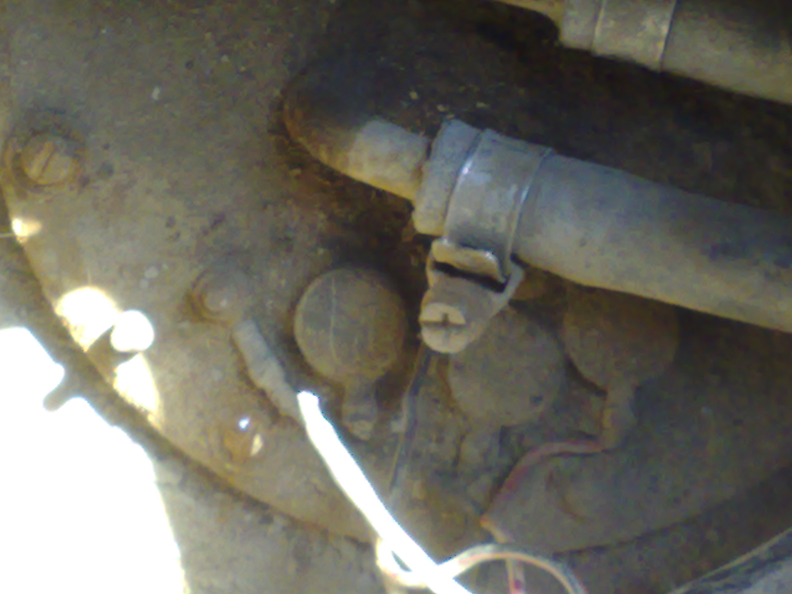

спасите-помогите, машина не заводится (описывал тут http://www.sportage-club.com/ipb/index.php...0&#entry191189_.
Сейчас было свободных 15 минут и вот что нашлось под лючком, провод сгнил.
очень надеюсь на помощь, искать схемы пока некогда
Самый главный вопрос пожалуй:
За что отвечает проводок (от насоса или от ДУТ), т.е. является ли причиной отказа двигателя?
на фото черный с полосой (вроде как желтая полоса на фото, хотя в машине было темно и казалась полоса белая). Отвалился от первой большой блямбы.
Как это чинить или нужно менять? Хотел снять крышку чтобы узнать самому, но все поддались винты кроме одного, насиловать пока не стал, залил Вд40.

klin   ВД40+терпение и последний винт путём 40 минутных к...   Sep 5 2011, 02:00 PM
Lehin   У меня разъем в крышке отгорел на массу и весь рас...   Sep 5 2011, 08:52 PM
klin   о спасибо, подумаю над воплощением   Sep 6 2011, 06:21 AM
