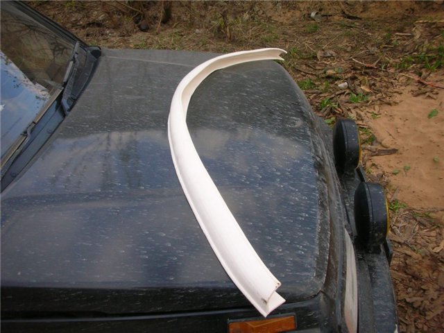

привет всем. есть такой вопрос.хочется расширители арок поставить,родные вроде кусаются по цене. что можно поставить наше,и что-бы красиво было.может кто пробовал что-то. прикинул вроде от нивы старой подойдёт.какие у кого мысли на этот счёт? ohmy.gif

На сколько я знаю, есть уже 4" и новые в разработке, как раз которые могут подойти на наши машины.
появился настоящий пацанский расширитель шириной 4" цена на него будет 2400руб за отрезок 6 метров.
несколько фотографий в сравнении с 3".
post Sep 10 2011, 02:27 PM
а то я тож планирую прикупить расширители.... но хотелось бы такие как на чертеже вудгоблина smile.gif

panin   всем привет! я занимаюсь изготовлением вот так...   Sep 5 2011, 06:13 PM
panin   спасибо все понял. информация о моих расширителях ...   Sep 5 2011, 06:29 PM
BagiraKIA   На сколько я знаю, есть уже 4" и новые в разр...   Sep 5 2011, 06:39 PM
ghost   На сколько я знаю, есть уже 4" и новые в раз...   Sep 10 2011, 02:27 PM
panin   Пожалста :) . Вот Вы бы под наши крылья чонть ск...   Sep 5 2011, 06:41 PM
panin   на сегодня делаем три основных цвета, это черный, ...   Sep 5 2011, 06:55 PM

panin   несовсем понял как они к крылу то крепятся..... :...   Sep 10 2011, 07:23 PM
ghost   на картинке видно как они крепятся: http://auto...   Sep 10 2011, 08:34 PM
mike482   нее.. про эти то я понял, я не понял про креплени...   Sep 11 2011, 11:36 AM
krid   Есть у кого нить фото этих расширителей,установлен...   Sep 11 2011, 11:52 AM
panin   нее.. про эти то я понял, я не понял про креплени...   Sep 11 2011, 11:55 AM
krid   вот так приблизительно: http://www.off-road-disk...   Sep 11 2011, 12:00 PM

c4d8   а крепить к штатному пластиковому расширителю дум...   Sep 14 2011, 10:07 PM
krid   Под пластиком как раз загиб крыла и саморез сидит...   Sep 14 2011, 10:16 PM
c4d8   фоты есть? Вот 2 дюйма длинна 5,9м, FlexLine. ...   Sep 15 2011, 09:15 PM

panin   Ставить так и так придется,грязь выше крышы летит...   Sep 14 2011, 09:54 AM
ghost   судя по фото, вам достаточно будет черного на 1,5...   Sep 14 2011, 10:28 AM
panin   А как его к пластику то крепить? снизу, через пл...   Sep 14 2011, 11:18 AM
panin   Под пластиком как раз загиб крыла и саморез сидит...   Sep 15 2011, 04:40 AM
krid   нет дешевле 3тр ценника на буржуйцкие, которые к ...   Sep 15 2011, 07:46 AM
ghost   и я бы заказал просто пока не определился с ширино...   Sep 15 2011, 08:34 AM

panin   2" черный и серый закончились   Sep 15 2011, 10:04 AM
panin   имхо. больше на 1,5" походит.(3,8см от крыла)   Sep 15 2011, 10:13 PM
c4d8   имхо. больше на 1,5" походит.(3,8см от крыла...   Sep 16 2011, 05:56 PM

panin   От пластикового расширителя, а от крыла будет еще...   Sep 16 2011, 07:41 PM
panin   пока вот так: http://s08.radikal.ru/i181/1109/26/...   Sep 21 2011, 08:56 PM

ХИЩНИК879   Заказал сегодня себе вот ЗДЕСЬ расширители арок -3...   Sep 22 2011, 06:42 PM
ХИЩНИК879   Заказал сегодня себе вот ЗДЕСЬ расширители арок -...   Sep 30 2011, 06:58 PM
Михаил776   Сегодня пришли мои расширители :B162: пока не ста...   Sep 30 2011, 07:04 PM
ХИЩНИК879   Фото отчет в студию! :B020: Скоро,скоро :B02...   Sep 30 2011, 08:54 PM
panin   Заказал сегодня себе вот ЗДЕСЬ расширители арок -...   Sep 22 2011, 07:44 PM
ХИЩНИК879   ну что сказать.. переплатили вы, и отверстия под ...   Sep 22 2011, 08:41 PM
panin   Ну что сказать..зато с пластинами и импортные :B0...   Sep 22 2011, 08:50 PM
panin   За год ни разу не пожалел, что "переплатил...   Sep 22 2011, 09:02 PM
panin   да ради бога. а на счет нужна или нет проволока, в...   Sep 22 2011, 09:17 PM
panin   Т.е. чёткая арочная форма не даёт провиснуть рас...   Sep 22 2011, 09:39 PM

Артём74   ну вот как и обещал, Л-образный стоит 2000р за 6м...   Sep 26 2011, 06:01 PM
panin   л образный или L образный? вот такой профиль: ...   Sep 27 2011, 01:47 AM
Артём74   вот такой профиль: http://www.sportage-club.com...   Sep 27 2011, 05:47 AM
panin   серый ,почтой отправите? отправлю по их наличию   Sep 27 2011, 07:34 PM

gendos   вот такой профиль: http://www.sportage-club.com...   Sep 27 2011, 07:47 PM
Художник   что то ни как не въеду как он крепится +1001 Че...   Sep 27 2011, 08:10 PM
panin   +1001 Чет догадываюсь..., но не уверен! :B20...   Sep 27 2011, 09:01 PM
ghost   прилегание можно обеспечить хорошим двусторонним ...   Sep 27 2011, 09:18 PM
Художник   Серые расширители, как стандартные, так и Л-образн...   Sep 27 2011, 09:11 PM
panin   Серые расширители, как стандартные, так и Л-образ...   Sep 27 2011, 09:16 PM
Художник   мои расширители не из резины, а из пвх пластиката...   Sep 27 2011, 09:22 PM
panin   или хорошим двухкомпанентным клеем... :D это сли...   Sep 27 2011, 09:31 PM
ghost   ну да .. в общем 3Мовским скотчем тож должно держа...   Sep 27 2011, 09:36 PM
Художник   ну да .. в общем 3Мовским скотчем тож должно держ...   Sep 27 2011, 09:43 PM
ghost   Так ты определился к чему крепить будешь расширит...   Sep 30 2011, 08:39 PM
panin   ну да .. в общем 3Мовским скотчем тож должно держ...   Sep 27 2011, 09:44 PM
