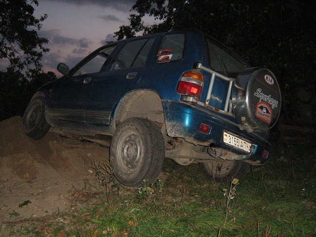

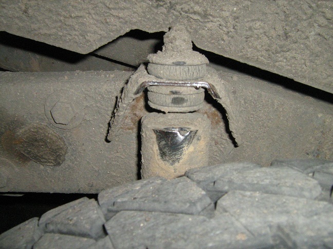

_JJ   Хочу затронуть вопрос хода подвесок при разных вар...   Sep 14 2011, 12:50 PM
_JJ   фотки...   Sep 14 2011, 03:00 PM
_JJ   Ни ужели ни кто не интересовался ходами подвесок н...   Sep 21 2011, 12:51 PM
_JJ   Хорошо оно ходит, если интересно, за выходные поп...   Sep 21 2011, 03:18 PM
