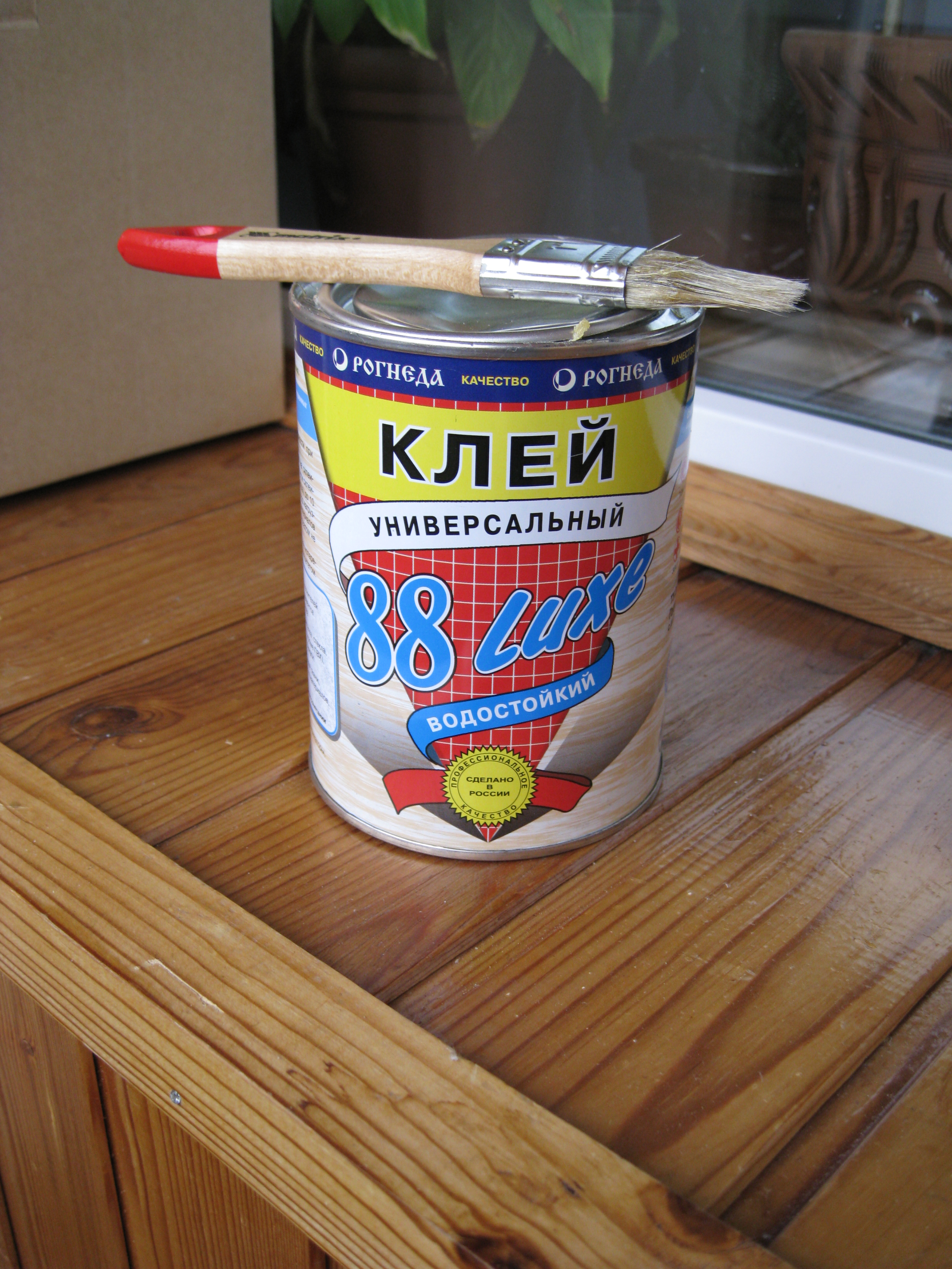

Клей... Клей обычный, называется "клей 88 универсальный". Продается в любом строительном магазине, на вид, как лак, пахнет клеем "момент".
Я клеил таким, водостойкий, цена 250р за 0,9л.
