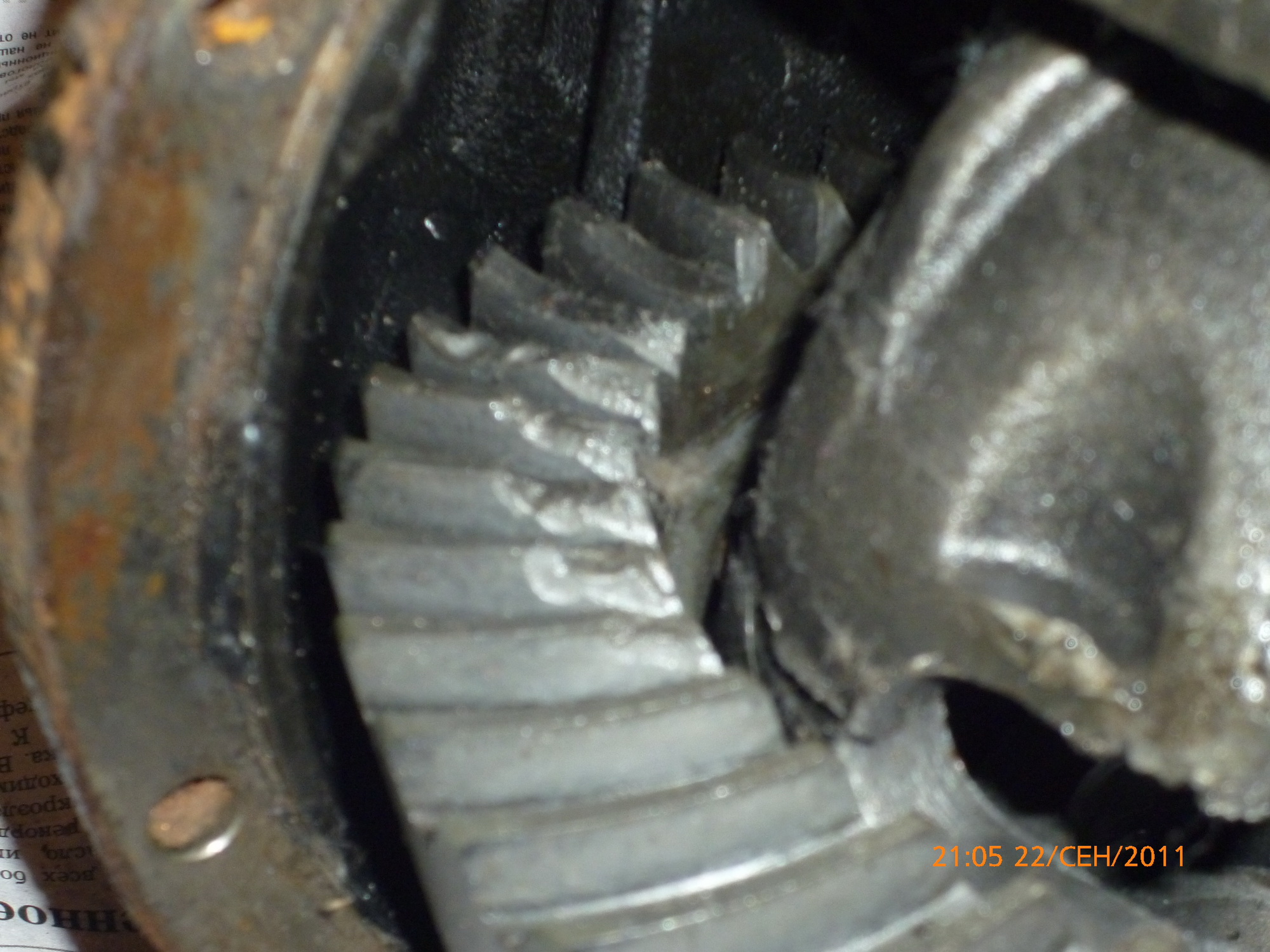

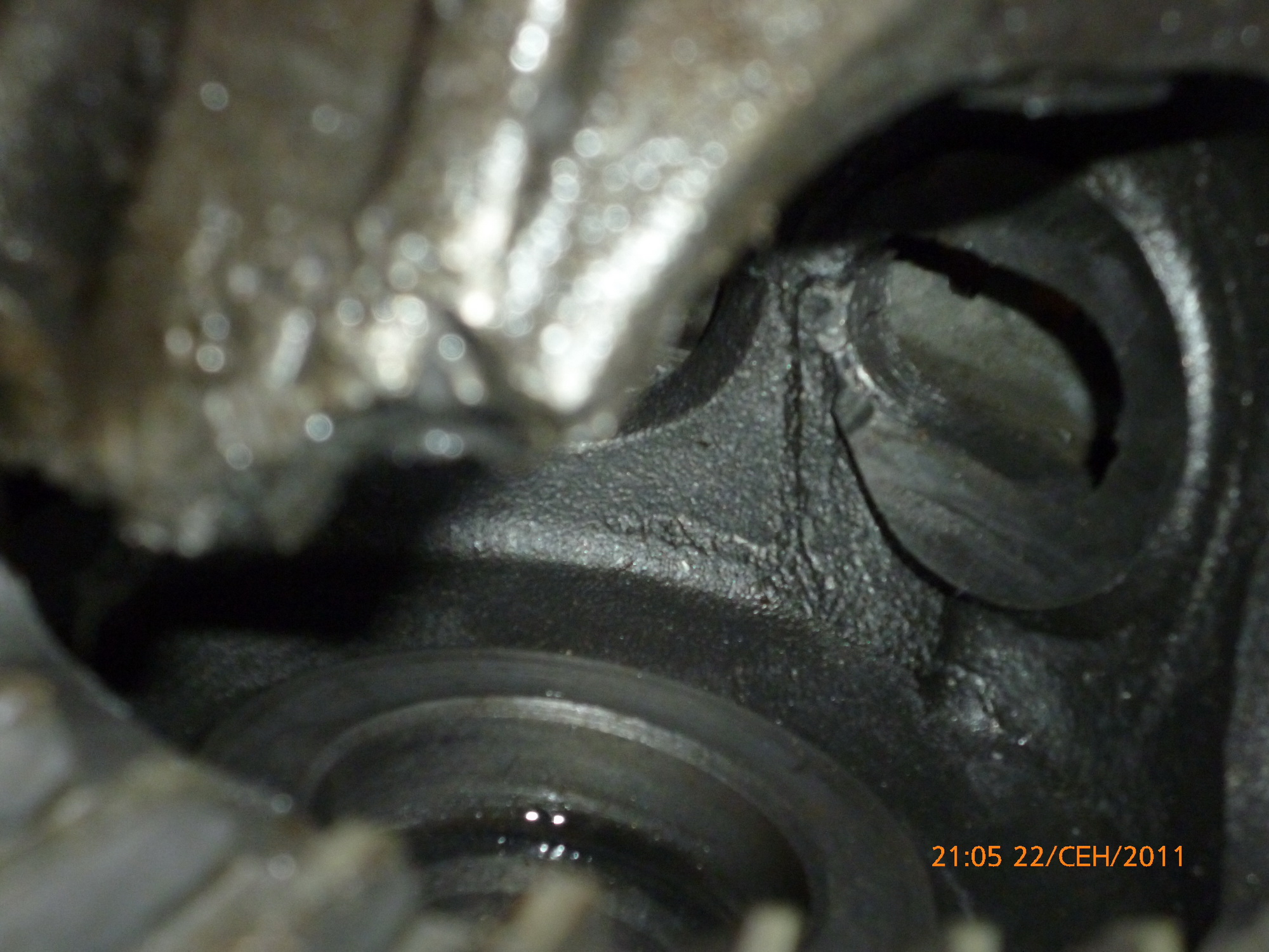

Про бздынь. Бздынькать начало 2 года назад. Со временем "бздынь" перешел в ошутимый удар. Результат на фото. Прикрепленное изображениеПрикрепленное изображениеПрикрепленное изображениеПрикрепленное изображение
Оговорюсь, бывает, машина эксплуатируется в жесткие условия круглый год (РЫБАЛКА, однако!!!)
Я конечно не спец НО!: Никаких люфтов в главной паре нет (выработки тоже). Похоже виновник звона некачественный (сырой) металл корпуса дифа. Со временем шпонка сателлитов, видимо, раздолбала посадочные места. Что скажете, ГУРУ?
