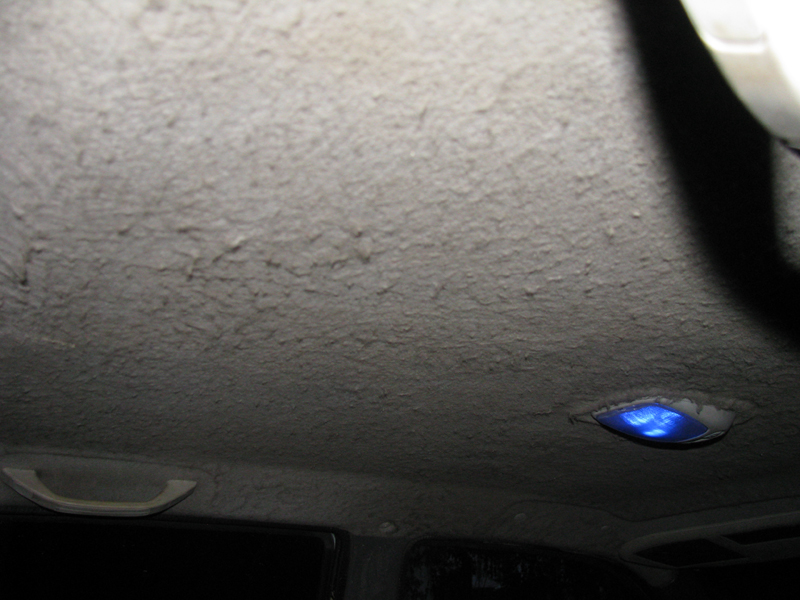

так было (синюю лампу тоже убрал)
заменили на карпет
фото плохого качества, на улице пасмурно
