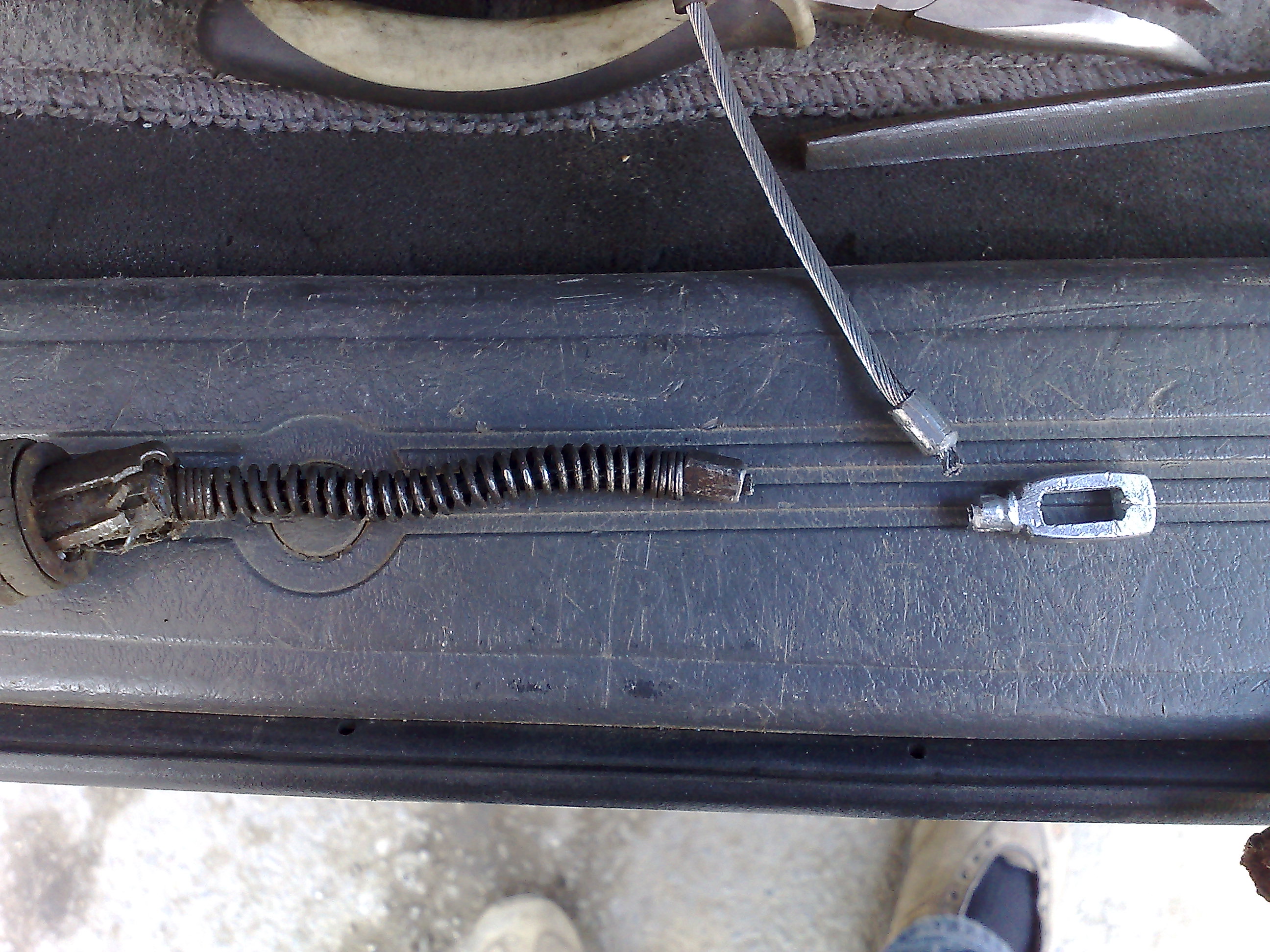

Неделю назад поменял правый тросик на восьмерочный.
У родного был фиксатор для крепления в тормозном щите. На восьмерочном такого нет (или прозевал smile.gif ) Новый тросик из барабана сильно выдавливало наружу пружинкой, поэтому её чуть-чуть укоротил. И на оплетку троса намотал изоленты, чтобы заткнуть дырку в тормозном щите.
Неделю проблем не было. Вчера вдруг пропал ручник. Оказалось тросик выскочил из лапки на колодке и вывалился из барабана.
Возможно я зря обрезал пружину, но как тогда трос фиксировать на щите?

Может ты не правильно его ставил dumai.gif У восьмерочного тросика вроде два уха, одно надо одеть в барабане другое болтиком прикрутить к стыковочной пластине. а ты зачем ушко отрезал? да наверное ещё с другой стороны

в барабане у меня ухо не одевалось, "гранаты видать не той системы"
на фото видно кусок старого троса и нового после отпила, они одинаковые, просто нужно придумать как трос фиксировать в щите

Поменяй второй тросик и ни чего вылетать не будет.

собрал снова как есть. убедился, что пружина точно встала под лапкой. Наблюдаю. Неделя полет нормальный.
