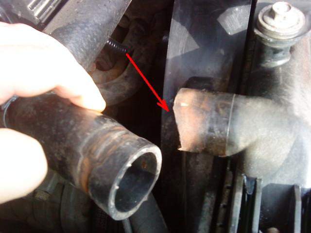

Хоть и не в тему , но спрошу у тех кто имел дело с нашим радиатором . Вот у меня верхний патрубок обрубок какой -то ( на фото видно. Это только у меня или....?
Прикрепленное изображение Эта выемка с одой стороны , с другой так же , если и обломился кусок , то так симметрично с другой ?
Прикрепленное изображение Сколько времени пользуешь радиатор с обломанной горловиной и чем-либо укреплял для предотвращения сползания? Новый купил?
Вчера провозился с нижним патрубком - поссыкивает зараза, третий патрубок вчера поставил, на герметик и на 2 хомута. процентов на 90 обнаружил причину подтекания - может неправ.... нижняя горловина имеет в одном месте прямой участок длиной 5-7 мм. Из-за юбки-буртика его визуально не видно, но когда стал очищать от старого герметика, на ощупь его обнаружил, а потом и увидел.
Мой вывод: хомут по окружности стягивает, а этот ровненький фрагмент является слабой точкой, вот жидкость под давлением его и "пробивает"... Сегодня с утра приехал на работу, а вечером - не знаю кто - при отъезде дернул капот открыть. а верхний патрубок практически слез. Тем более он на красном герметике был, все видно. Взял рукой - патрубок с горловины снялся. Внутри сфотографированная "запчасть" rvu-i-mech.gif.
Подмотал тряпичной изоленты на 3-4 витка, натянул патрубок и по намотанному затянул.
