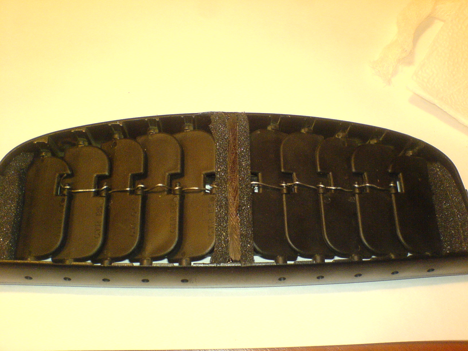

писал уже раньше....
на спортаже центральные воздуховоды не закрываются я этот вопрос решил.
1- снимаем саму решётку и смотрим что мешает шторкам плотно закрыться
это планка которая соединяет шторки и отливка на центральной шторке . отливку обрезаем С ОДНОЙ стороны (за вторую будем потом открывать!) Прикрепленное изображение
2-снимаем планку и убираем подальше чтобы никогда не найти biggrin.gif из мягкой проволоки,я брал"вязальную"
0.8 ,с помощью чей то матери и пассатижей соединяем шторки так чтобы они плотно закрывались Прикрепленное изображение Прикрепленное изображение
3- из чёрной пластмаски вырезаем и вклеиваем посередине перегородку .на неё и по краям я наклеил поролон Прикрепленное изображение
4- собираем все обратно
.на переделку я потратил около 30 минут. закрывает всё достаточно плотно, в боковые отверстия дует намного сильнее.боковые стёкла отходят намного быстрее, сидящая сзади жена не жалуется что её сильно дует в лицо. значит все поставленные задачи выполнены biggrin.gif
