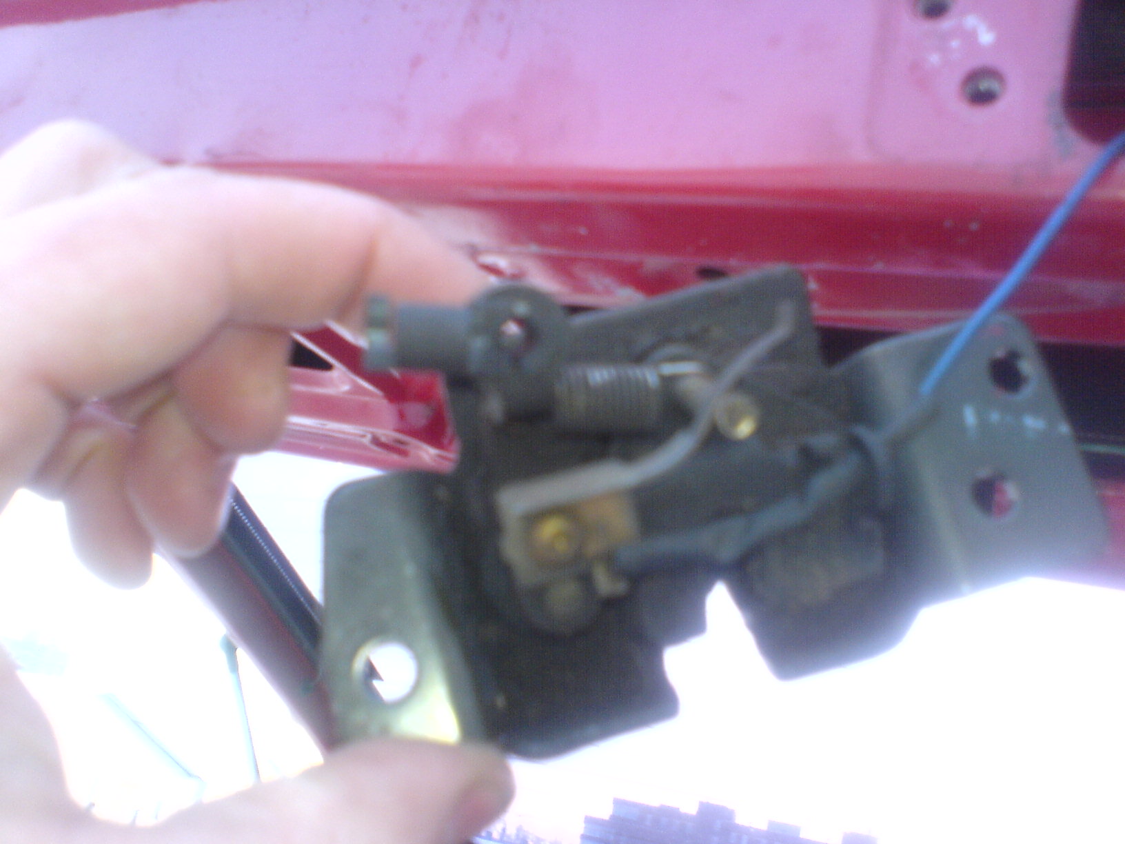

nicos
post Feb 24 2012, 03:25 PM
Сообщений: 301
Регистрация: 18-February 11
Из: Тверь
Пользователь №: 9,140
место дислокации: гТверь
Цитата(КАА @ Feb 24 2012, 07:19 AM) *
Ручка то ему пришла не помню тоже кому, код верный, Но он не поставил ее, с замком затычка возникла
у меня такой замок ,если что...номера на нём нет Прикрепленное изображение
красивый узел -крепче держит!

nicos   Ручка то ему пришла не помню тоже кому, код верны...   Feb 24 2012, 03:25 PM
КАА   у меня такой замок ,если что...номера на нём нет...   Feb 24 2012, 04:00 PM
