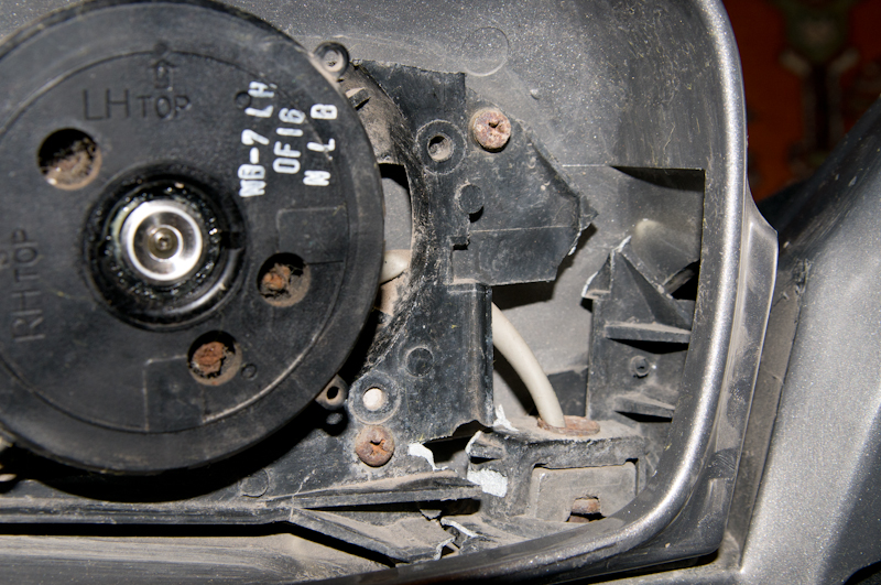

Приветствую! Подскажите, если кто знает. Вобщем ситуация такая, сломали мне зеркало заднего вида с водительской стороны. Треснул пластиковый панцирь, но это ладно. Снял зеркало, разобрал и увидел вот что
Я вот как то сомневаюсь, что такое можно исправить. Поэтому начал искать замену. По каталогам мне подходит три варианта 0K00F69180E02 (base), 0K08C69180AXX (ex) и 0K08E69180AC7 (Limited). Вообще насколько я понимаю правильнее было бы выбрать последний вариант, т.к. у меня версия машины Limited. Но цена такого варианта меня совершенно не устраивает, цены начинаются от 7,5 т.р. и выше. Вариант EX мне не попался (я правильно понимаю, это где зеркалом с подогревом?), а вот Base можно взять за примерно 2700.
Ну так вот, точно ли оно мне подойдет? Если я закажу вариант Base (0K00F69180E02), то в любом случае придется красить?

как снял сам отражатель? у меня привод вверх-вниз перестал после того как я его в мороз щеткой задел (влево-вправо работает, вниз-вверх нет, только моторчик жужжит). так вот хочу снять и поглядеть в чем там проблема, боюсь поломать
Снял все это с машины естественно, часок оно дома отлежалось. Феном не грел. Немного отогнул отражатель с внешней стороны (незнай как еще сказать, короче с той, где зеркало сужаться начинает) так, чтобы щель появилась, взял тонкую отвертку, и потихоньку начал отжимать защелки по кругу оттягивая отражатель. Сам не ожидал, что быстро получится, но получилось с первого раза.
Хочу обратить внимание, как у меня выглядит электродвигатель и, соответственно, как устроены крепления. Тут выше в теме есть фотографии, там он выглядит по другому. И защелки там другие. Вот короче фотка отражателей (стащил у vl@d'а). У меня такой, как слева (только без нагревательных элементов), и мне кажется его снимать легче. А может и нет. :-)
