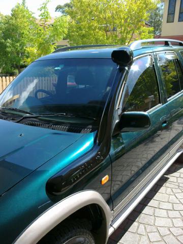

Вот такой девайс мутят в Австралии =)
http://www.4wdaction.com.au/forum/viewtopic.php?f=50&t=83055

Дурак Я, не ту ссыль засунул, прошу снова пройти по ссылке, там мануал и в первом комменте ссылка на продавца цена ему там 13,859.67р
http://outdoorauto4x4.com/p/1038904/kia-sp...ge-snorkel.html

Зато эстетично как смотриться =) не пылесос, а аккуратный девайс =)
