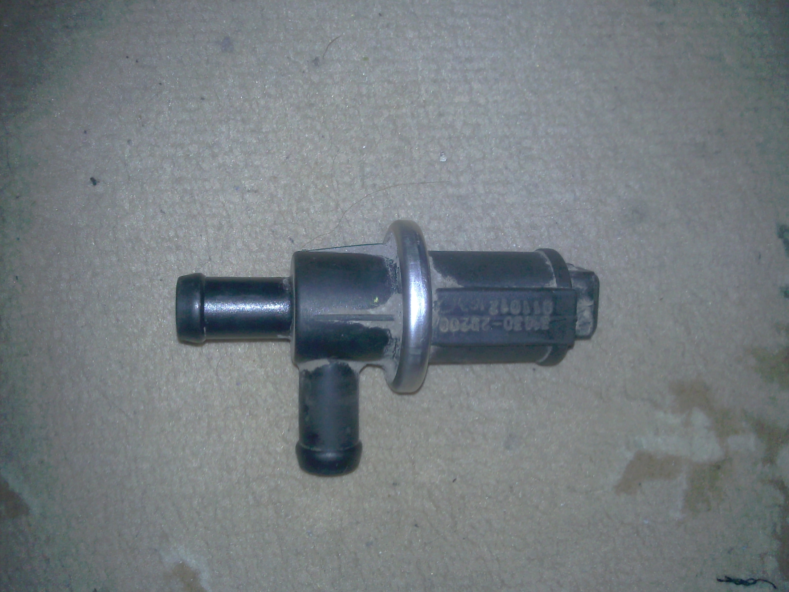

Всем привет!!
У меня случилось следующее:
заправлялся на заправке до полного бак, тут неожиданно потек в районе "из-под запаски" бензин!
Залез и обнаружил вот ето
Посмотрел по схемам ... мне кажется, что это клапан топливного давления!!???
Если это так, то обидно; по тому что на екзисте он стоит 850 руб (а судя по всему в нем ничего хитрого нету) и ждать месяц sad.gif
Можно ли заменить его на, что-то аналогичное, не дорогое, не требующего ожидания???
Спасибо!!!
KIA Sportage Grand бензин, 128 л.с 2005 г. Калининград.

Клапан вентиляции топливного бака. Прикрепленное изображениеПрикрепленное изображение
подскажите пожалуйста сколько вольт приходит на него и где у него + и -, хочу проверить работоспособность в домашних условиях, а то ошибка глаза начала мозолить
проверил сегодня на разъеме напряжение. при выключенном зажигании на разъеме 0, при включенном на холостых-2 В, при перегазавке-2,5 В. так должно быть? или где то косяк?
