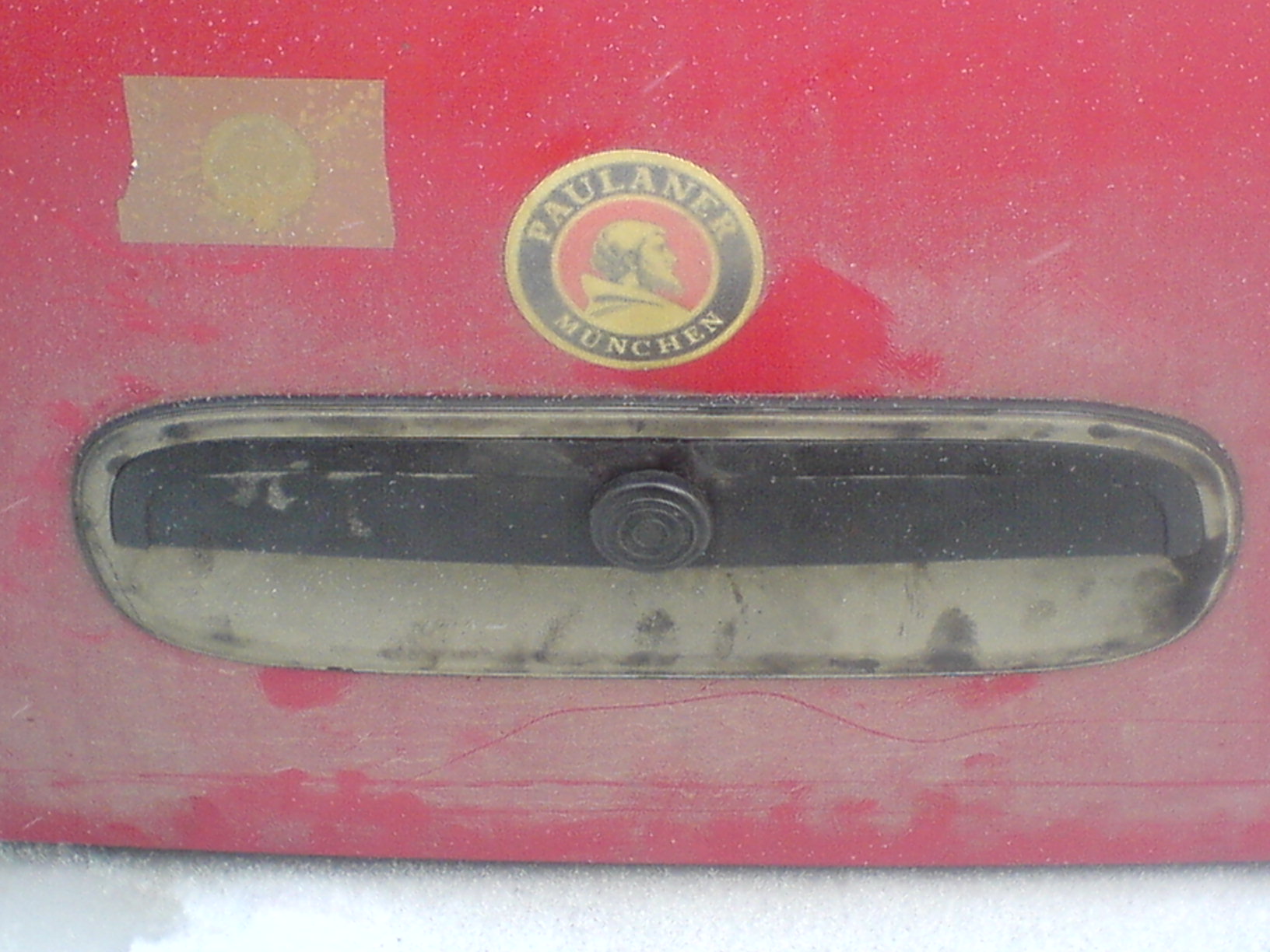

с момента покупки очень раздражало что задняя дверь открывается только ключём rvu-i-mech.gif заглуши-выйди-открой-заведи-и так много раз за день fa.gif fa.gif приэтом существуют ручки "потянул -открыл"номеров не подскажу B200.gif они были в постах выше h365g.gif
меняются в комплекте замок и ручка B228.gif цена комплекта около 1400руб ,но я как всегда пошёл своим путём...
в гараже из запасов были добыты : электрозамок на 10кг, тросик около 1мм толщиной .кабельные колодки . 10м провода 1кв.мм, влагозащищёная нормальноразомкнутая кнопка .
1-снимаем и разбираем ручку ,сверлим отверстие под кнопку.вставляем и прикручиваем кнопку с припаянными проводами (на фото их нет) Прикрепленное изображение Прикрепленное изображение Прикрепленное изображение

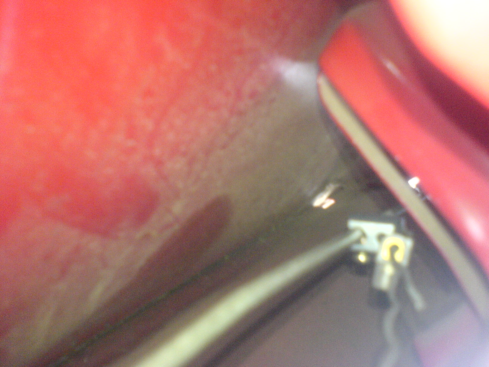

2- снимаем замок .с него снимаем тягу ,на тягу одеваем зажим,он идёт вместе с электрозамком ,в него подеваем трос и фиксируем кабельной колодкой Прикрепленное изображение на втором конце делаем петельку Прикрепленное изображение

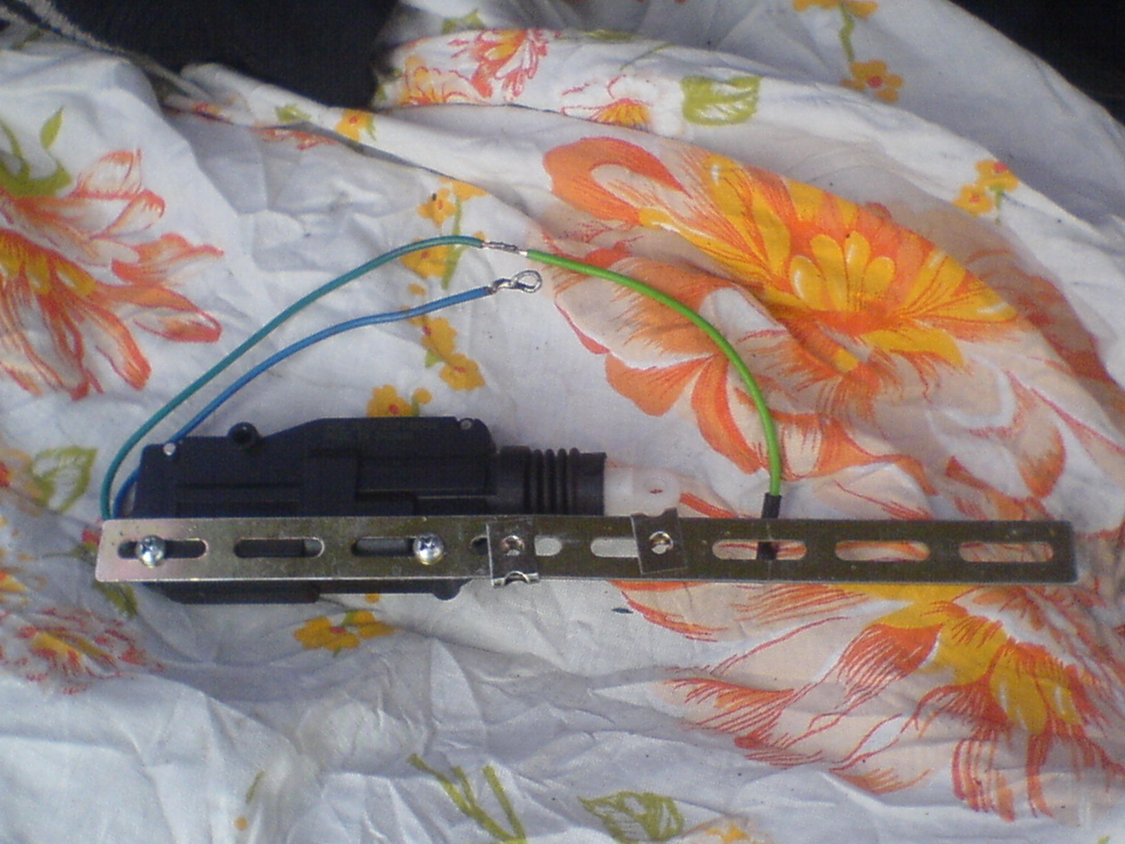

3-как поставить электрозамок думал около месяца B093.gif получилось так. замок работает на втягивание Прикрепленное изображение Прикрепленное изображение
и вобщем-то всё получилось B198.gifот аккума шуруповёрта всё срабатывает sumash.gif
как буду делать электрочасть фотать не буду B200.gif вроде незачем ,из описания всё понятно.. B200.gif
масса на кузове .плюс с аккума на кнопку через предохранитель и реле сигнализации .поставил на охрану плюс пропал- снял появился .эта функция есть во всех сигналках.
красивый узел -крепче держит!

А электрозамок возвращается в исходное состояние или нужно ставить доп. пружину?
Я тоже так хочу сделать, но открывать через кнопку брелка сигнализации

nicos   дополнительных пружин не ставил -всё работает :ru...   Mar 12 2012, 09:42 PM
