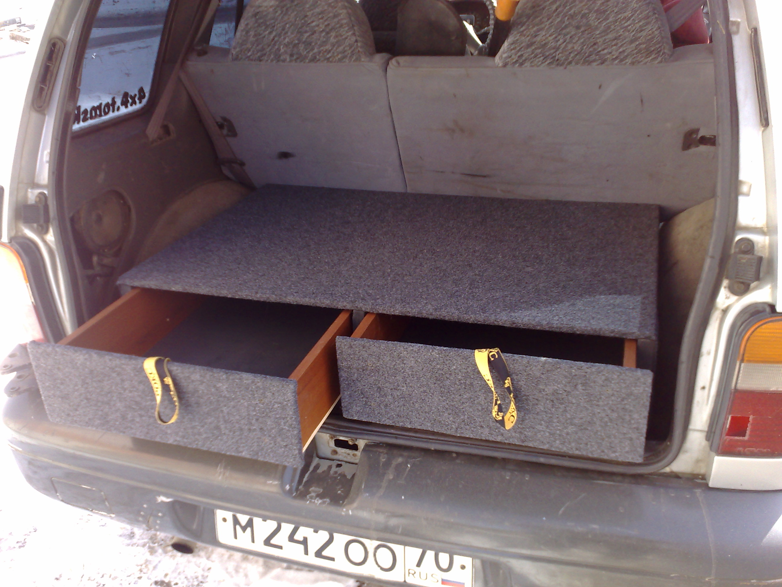

Спасибо, Дмитрий, за инструкцию! Давно хотел, но решился после изучения твоего опыта. biggrin.gif
Делал три вечера.
1. Доска 200мм.*25мм * 2м. - 1шт.
2. Старые полки лдсп 195мм*16мм - 1800мм - 3 шт.
3. Фанера 10мм 1500мм*1500мм - 1 шт.
4. Брусок 25мм*25мм * 2 м. - 2 шт.
5. Карпет 1500мм*1400мм
6. клей титан 2*0,5л.
7. краска аэрозольная 1 шт.
8. скобы 6мм, саморезы гипс., саморезы мебельные, лента от сапог-болотников smile.gif
размер
103*67*21см.
размер ящиков ~44*65*14,5см.
спереди снизу подложен брусок 25мм, чтобы ящики не цепляли борт (6-7 см). Т.е. вся конструкция слегка наклонена назад, сначала хотел уже по месту делать подпорки, но так лучше.
закинул всё что болталось и места еще куча + под ящиками еще 6 см. + в домкратном почти пусто. ladosi.gif
решил форму верхней крышки сделать ровной, чтобы можно было использовать ниши сбоку

ЛДСП не есть гуд, от влаги разбухнет и покрошится. В остальном ЗАЧЕТ!
