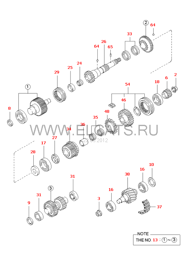

господа попал я на 4 подшипника в раздатке Прикрепленное изображение поз.№№ 16,31. кто нибудь в курсе русских обозначений оных 32a.gif , а то в экзисте поз. 31 есть с доставкой 6 дней, а поз. 16 только 1 шт sad.gif .машина срочно на ходу нужна

lutohinai   господа попал я на 4 подшипника в раздатке поз.№№...   Mar 22 2012, 07:55 PM
contra   господа попал я на 4 подшипника в раздатке поз.№...   Mar 22 2012, 09:58 PM
lutohinai   Шариковые и роликовые с обоймой :dumai: когда в...   Mar 22 2012, 10:02 PM
