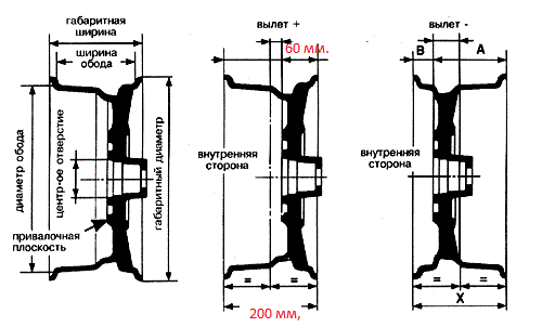

Вразумите други! 32a.gif Как определить какой вылет у моих дисков, а то толи не писалось тут, толи просмотрел где, а то второй комплект дисков надо брать, надоело перекидывать резину, а какие? Старый хозяин сказал сразу штамповка не идет, трет по супорту sad.gif , литье! оптимальное какое, вылет, производитель и от чего идел, типа уаз,шнива. Спасибо за внимание smile.gif
судя по фото на аве у тебя 25 вылет дисков...
