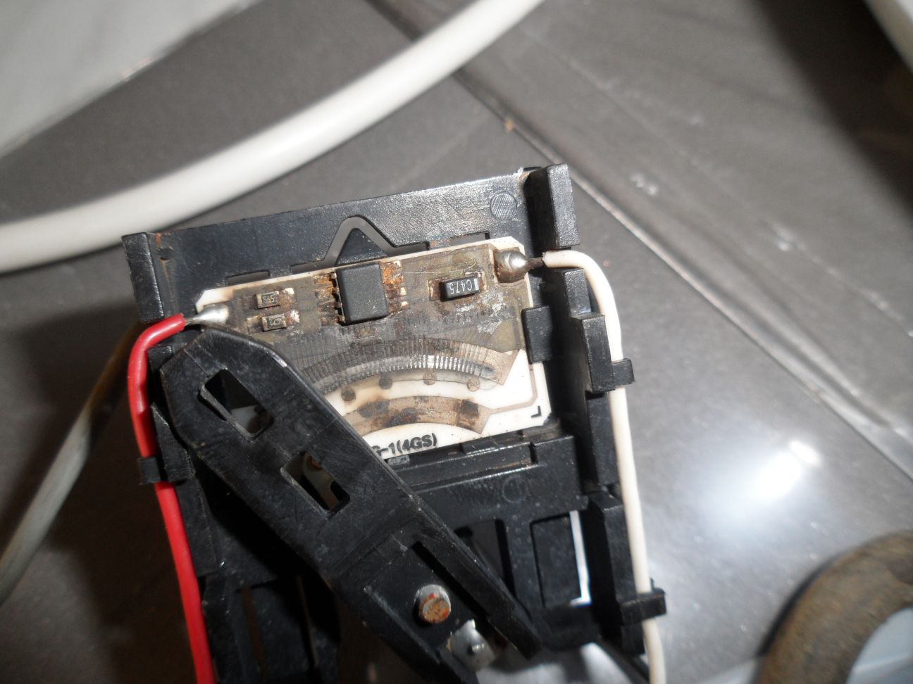

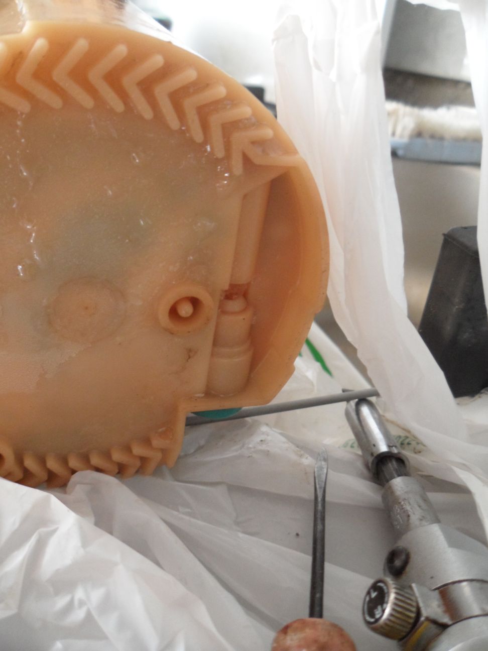

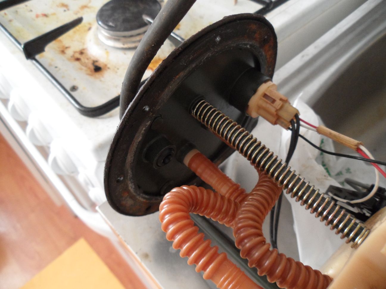

для чего нужен черный трех контактный разьем с трубкой?
Прикрепленное изображение Прикрепленное изображениеПрикрепленное изображениеПрикрепленное изображение
мертвый датчик уровня
дно было закрыто льдом... не успел сфотографировать, с обратной стороны где отверстие в стакане тоже все было забито льдом
думаю насос поменял зря )

Это датчик давления в топливном баке.
Через разъем связан с мозгами.
Трубка для сброса давления.
