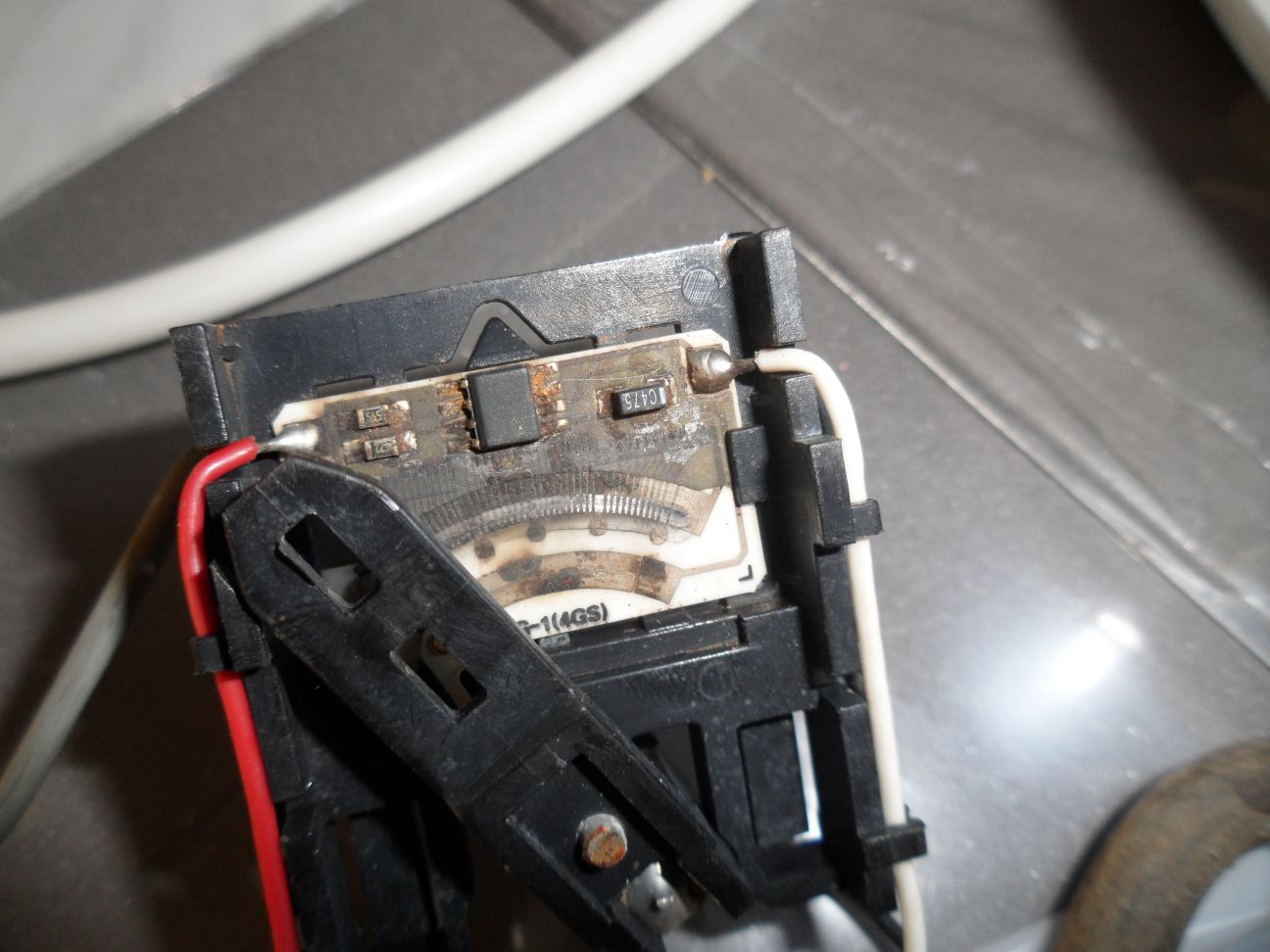

post Mar 26 2012, 08:58 PM
Сообщений: 339
Регистрация: 31-January 10
Из: г. Переславль-Залесский
Пользователь №: 7,325
место дислокации: Переславль-Залесский
Цитата(Ikarik @ Mar 26 2012, 07:37 AM) *
Общий вид, там где шкала. Кронштейн крепления к крышке бака и разъем.
шкала Прикрепленное изображение
кронштейна крепления у меня нету датчик вставляется в стакан
разъем специально не фотографировал
бороться и искать!
найти и перепрятать!
