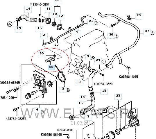

Поменял радиатор на "родной". Но ОЖ так и продолжает убегать куда-то в неизвестность. Заказал почти все шлаги и прокладки системы охлаждения + помпу. Не пойму что за шланг на схеме в экзисте:Прикрепленное изображение (обведено красным) где он на двигателе стоит. Не пойму ни как.
post Mar 21 2012, 07:27 PM
ОЖ может уходить либо наружу (это можно увидеть), либо во внутрь - в цилиндр (через трещину в ГБЦ или прокладку ГБЦ). Когда ОЖ уходит в цилиндр, то это проявляется повышенным выделением воды из выхлопной и, возможно, подтраиванием на ХХ (на нагрузках троения не будет).
От термостата к трубке малого круга (и печке) под впускным коллектором.
