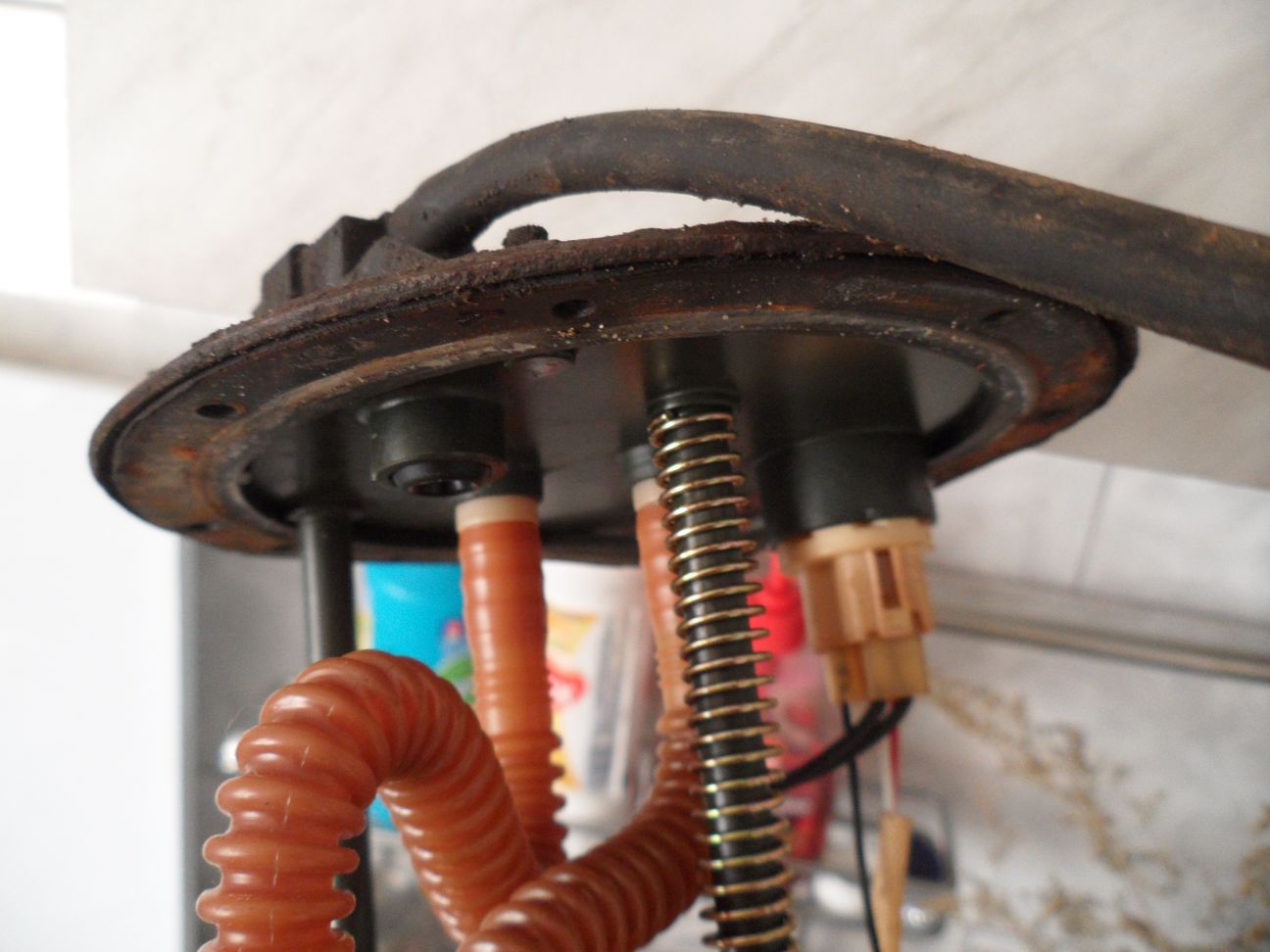

недавно пришлось менять насос...
он у меня в баке располагается в стакане...
оказалось что насос был целый но в стакане было много льда ну и сам клапанок и отверстие впуска топлива в стакан внутри и снаружи были во льду...
Прикрепленное изображение Прикрепленное изображениеПрикрепленное изображение
но еще я так и не понял зачем на крышке расположен черный трех контактный разьем
как видно внутри крышки от него отверстие а снаружи трубка просто свисает сбоку бензобака...
я в нее подул она потихоньку продувается...
для чего это устройство и как работает?

судя по тому, что у тебя Американец, к этой трубке должен цепляться топливный абсорбер (черный ящик между баком и задним бампером). Если не ошибаюсь конечно.
Лед: много воды в баке. Наши клубные сервис-мены научили: залить полный бак бензина и влить туда 100-150 грамм чистого спирта. Вода должна уйти.
