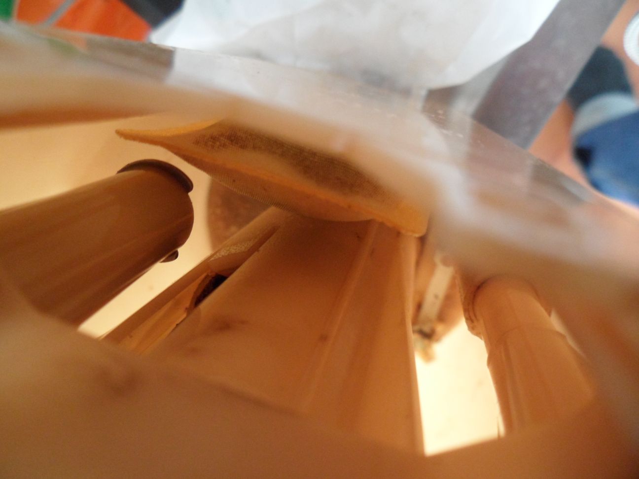

недавно пришлось менять насос...
он у меня в баке располагается в стакане...
оказалось что насос был целый но в стакане было много льда ну и сам клапанок и отверстие впуска топлива в стакан внутри и снаружи были во льду...
Прикрепленное изображение Прикрепленное изображениеПрикрепленное изображение
но еще я так и не понял зачем на крышке расположен черный трех контактный разьем
как видно внутри крышки от него отверстие а снаружи трубка просто свисает сбоку бензобака...
я в нее подул она потихоньку продувается...
для чего это устройство и как работает?

судя по тому, что у тебя Американец, к этой трубке должен цепляться топливный абсорбер (черный ящик между баком и задним бампером). Если не ошибаюсь конечно.
Лед: много воды в баке. Наши клубные сервис-мены научили: залить полный бак бензина и влить туда 100-150 грамм чистого спирта. Вода должна уйти.

нет абсорбер живет своей жизнью, а эта трубка просто свисает сбоку от бака. ну и зачем с наружной стороны еще через разъем какието провода подключены?

typeid   недавно пришлось менять насос... он у меня в баке ...   Mar 23 2012, 09:22 PM
Krylan   недавно пришлось менять насос... он у меня в баке...   Mar 27 2012, 05:32 PM
Александр 533   судя по тому, что у тебя Американец, к этой трубк...   Mar 27 2012, 06:04 PM
typeid   Про спирт не так. На остатки бензина в баке (ког...   Mar 27 2012, 07:24 PM
Krylan   Моя проблема решилась вытряхиванием примерно полов...   Jun 4 2012, 01:57 PM
Stanislav   Моя проблема решилась вытряхиванием примерно поло...   Jun 4 2012, 02:54 PM
Krylan   Спасибо! [b]Про поплавок первый раз слышу и п...   Jun 4 2012, 06:21 PM
Stanislav   Там даже не сетка, а несколько прутков проволоки,...   Jun 4 2012, 06:46 PM
