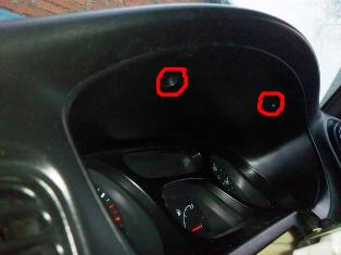

1) Снимаем кожух с руля (с моей торпедой его надо снимать)
Верхняя часть не закручена и снимается нажатием в местах где защелки и поднятием вверх
у нижней части откручиваем 3 болта и секесно ее вытаскиваем (я игрался регулировкой руля)
Над панелью приборов 2 болтика
И между магнитолой и блоком управления печки
АККУРАТНО начинаем тянуть на себя
Отсоединяем все шлейфы и снимаем далее эту панель
Или если надо заменить лампочки только в блоке управления печки то можно все не снимать и снять ее отдельно. Он держится на 4х защелках. Стресками отметил их нахождение
Бирюзовым цветом отмечены защелки про которые я в прошлой фотке и красными кружками отметил нахождение лампочек
Вот так я их вытаскивал )))

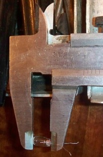

Размер лампочек 1 см, покупал в южном парте за рублей 7 вроде. В панели приборов на подсветке стоят лампочки такие же как в вазе 2110 стоят в габаритах.
Меняем все лампочки и собираем в обратном порядке. У меня на все ушел час. (т.к. первый раз менял)

Цитата(slitov @ Mar 24 2011, 10:26 PM) *
Вот решил тоже заменить лампочки в торпеде. Долго искал мануал с фотками, но не нашел (((
Решил выложить свой фото отчет. Надеюсь кому пригодится:
Кто скажет мне номерок этой железячки по каталогу экзиста, скажу спасибо ))))
ОГРОМНЕЙШЕЕ СПАСИБО автору за этот труд! Сгорела лампочка "D", благодаря slitov , сделал быстро и без проблем (а так бы не знаю сколко ковырялся). Кстати о частом прегорании именно лампочки "D", исходя из логики, так, как это лампа накаливания и горит она самое продолжительное время ( ведь при заведенном авто мы болшее время двигаемся вперед, а не задом или на понижайке, нейтраль, паркинг), так тогда все логично, она и будет более всего подвержена перегоранию! Светодиоды, другая "песня"..
