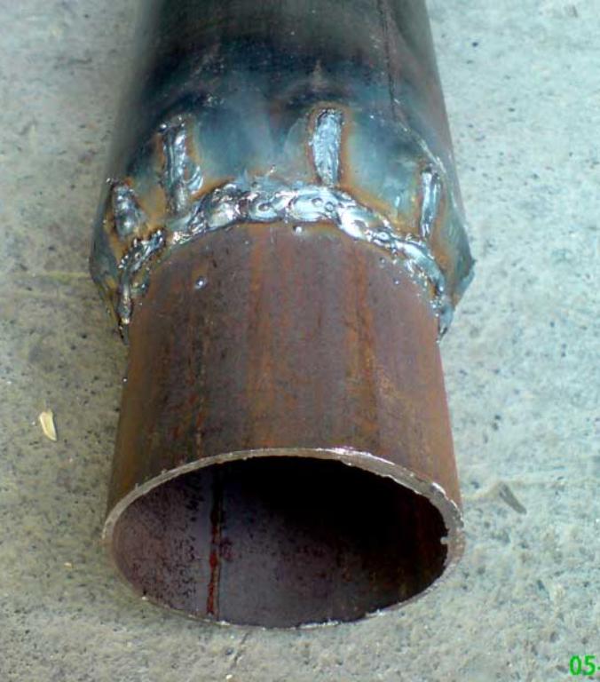

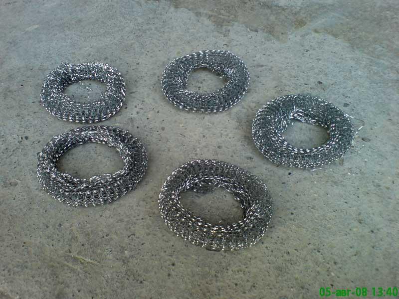

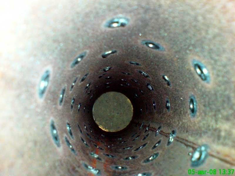

Вот выкладываю повторно про пламягаситель, мож кому пригодиться: "Нам потребуется две железные трубы, одна с диаметром равным диаметру выпускной трубы глушителя, вторая диаметром побольше и стальные сетки-ёршики для мытья посуды. На трубе равной трубе глушителя по всему кругу и длинне вырезаем (газосваркой либо дрелью) отверстия диаметром 3мм. Затем вставляем эту трубу по центру в трубу большего диаметра и завариваем с одной стороны.Затем растягиваем сетки-ёршики по кругу в виде кольца, надеваем на трубу меньшего диаметра и плотно проталкиваем металлической планкой пока она не упрётся в закрытый конец трубы большего диаметра. Эту процедуру продолжаем до тех пор пока последняя сетка-ёршик не дойдёт до свободного конца трубы большего диаметра.После этого загибаем заранее подрезанные болгаркой концы трубы большего диаметра и обвариваем их по кругу. Эта процедура помогает избежать лишних звонких шумов пламегасителя во время работы двигателя. Для красоты можно покрасить получившийся пламегаситель серебристой краской-аэрозолью. Пламегаситель готов! Теперь со спокойной душой вырезаем катализатор и ввариваем на его место пламегаситель."
Прикрепленное изображение Прикрепленное изображение Прикрепленное изображение Прикрепленное изображение Прикрепленное изображение . Я делал на ФОРДЕ все из н/ж труб и набивал н/ж стружку.Это все актуально если лямбда стоит перед катом. 3 года форд ездит нормально.
