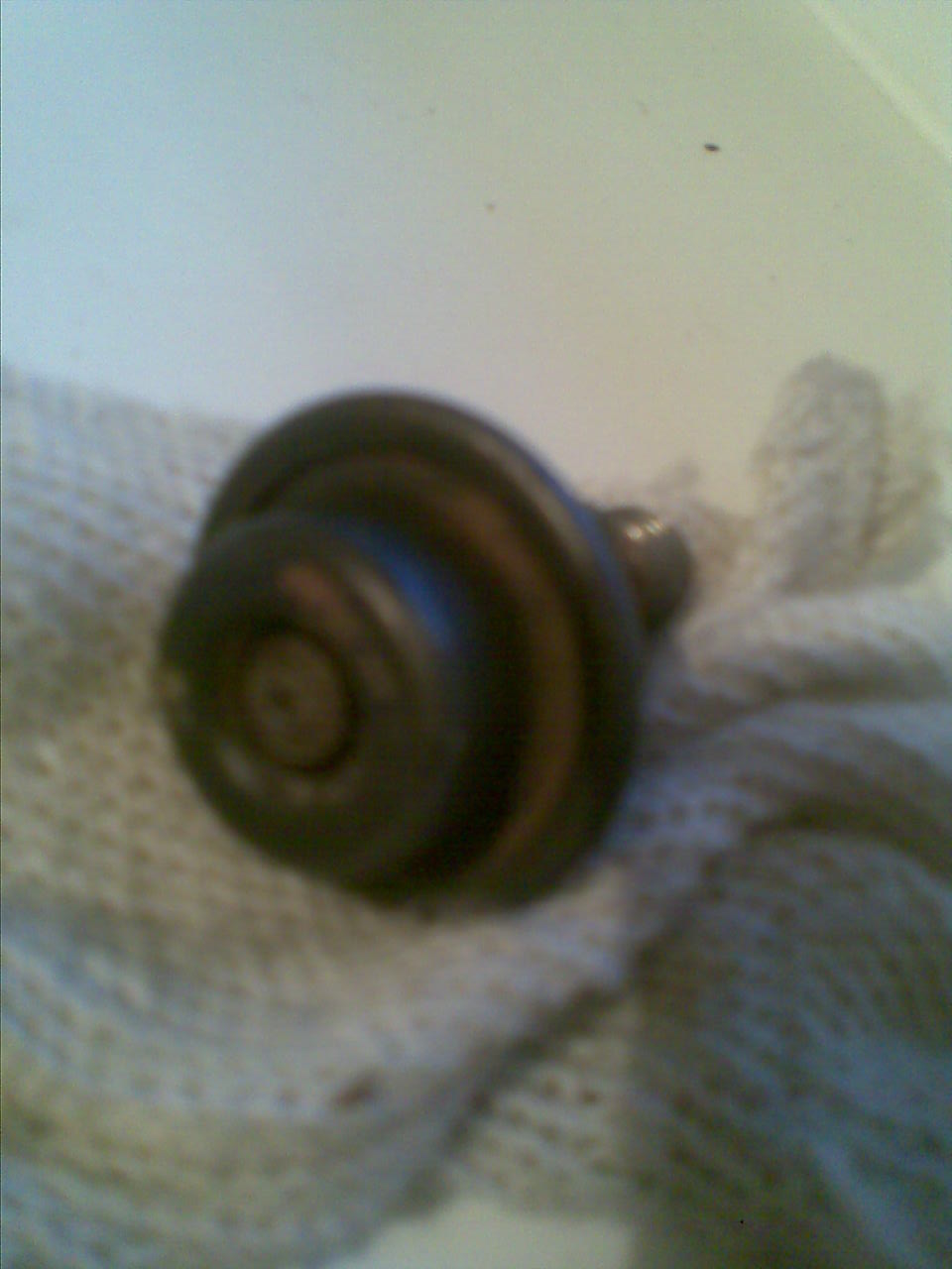

Цитата(MBM @ Apr 1 2012, 04:08 PM) *
Это никак, насос должен давить до регулятора не меньше 5-6 кг.
Так там вроде мпа,не кг.Вобщем на рампе топливной сзади стоит какой-то прибамбас biggrin.gif ,дальше него топливо не идёт.Что это такое и как оно должно работать?
Кал Гранд 03г. 16 кл. МКПП

Роман150   Ну а если просто монометр к подаче топлива подсоед...   Apr 1 2012, 09:21 PM
MBM   на топливной рампе есть контрольный штуцер? Если е...   Apr 1 2012, 09:31 PM
Роман150   на топливной рампе есть контрольный штуцер? Если ...   Apr 1 2012, 09:34 PM
MBM   должно получиться примерно вот так: [quote name=...   Apr 1 2012, 09:38 PM
Роман150   должно получиться примерно вот так: тем самым ты...   Apr 1 2012, 09:40 PM
MBM   тройник подключается до или после топливного фильт...   Apr 1 2012, 09:52 PM
Роман150   тройник подключается до или после топливного филь...   Apr 1 2012, 10:51 PM
Виктор   Тут нет шлангчиков.Или мы про что-то другое разго...   Apr 2 2012, 11:08 AM
MBM   Прошу прощения, у меня SOHC, вакуумный шлангчик на...   Apr 2 2012, 10:22 AM
MBM   Всё понятно, у тебя на фото плохо видно, очень вер...   Apr 2 2012, 10:48 AM
MBM   нарыл информацию, что 95-год выпуска имел регулято...   Apr 2 2012, 11:14 AM
Виктор   нарыл информацию, что 95-год выпуска имел регулят...   Apr 2 2012, 12:37 PM
MBM   "Колхоз" ни когда нельзя исключать.   Apr 2 2012, 02:36 PM
Роман150   Всем спасибо,разобрался.Поменял насо и всё гуд.   Apr 2 2012, 06:40 PM
