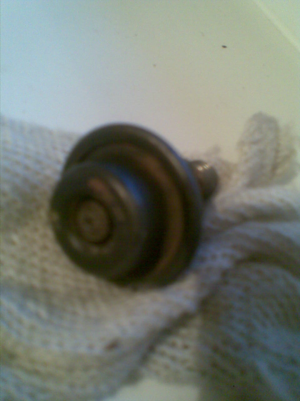

Роман150   Пока будешь искать и подключать манометр , чтоб...   Apr 1 2012, 04:07 PM
MBM   Это никак, насос должен давить до регулятора не ме...   Apr 1 2012, 08:08 PM
Роман150   Это никак, насос должен давить до регулятора не м...   Apr 1 2012, 08:10 PM
MBM   0,5 - 0,6 по твоему манометру. При влючении насоса...   Apr 1 2012, 08:17 PM
Роман150   0,5 - 0,6 по твоему манометру. При влючении насос...   Apr 1 2012, 08:21 PM
MBM   нет, всё не так. в том случае, в котором ты меряеш...   Apr 1 2012, 08:32 PM
Роман150   нет, всё не так. в том случае, в котором ты меряе...   Apr 1 2012, 08:36 PM
DimTs   Вскрытие покажет   Apr 1 2012, 08:42 PM
MBM   если со снятого шланга топлива течет - насос хоть ...   Apr 1 2012, 08:43 PM
Роман150   если со снятого шланга топлива течет - насос хоть...   Apr 1 2012, 08:47 PM
MBM   Можно, но потом. Пусть сначала появится давление д...   Apr 1 2012, 08:56 PM
MBM   Можно, но потом. Пусть сначала появится давление ...   Apr 1 2012, 09:11 PM
Роман150   Ну а если просто монометр к подаче топлива подсоед...   Apr 1 2012, 09:21 PM
MBM   на топливной рампе есть контрольный штуцер? Если е...   Apr 1 2012, 09:31 PM
Роман150   на топливной рампе есть контрольный штуцер? Если ...   Apr 1 2012, 09:34 PM
MBM   должно получиться примерно вот так: [quote name=...   Apr 1 2012, 09:38 PM
Роман150   должно получиться примерно вот так: тем самым ты...   Apr 1 2012, 09:40 PM
MBM   тройник подключается до или после топливного фильт...   Apr 1 2012, 09:52 PM
Роман150   тройник подключается до или после топливного филь...   Apr 1 2012, 10:51 PM
Виктор   Тут нет шлангчиков.Или мы про что-то другое разго...   Apr 2 2012, 11:08 AM
MBM   Прошу прощения, у меня SOHC, вакуумный шлангчик на...   Apr 2 2012, 10:22 AM
MBM   Всё понятно, у тебя на фото плохо видно, очень вер...   Apr 2 2012, 10:48 AM
MBM   нарыл информацию, что 95-год выпуска имел регулято...   Apr 2 2012, 11:14 AM
Виктор   нарыл информацию, что 95-год выпуска имел регулят...   Apr 2 2012, 12:37 PM
MBM   "Колхоз" ни когда нельзя исключать.   Apr 2 2012, 02:36 PM
Роман150   Всем спасибо,разобрался.Поменял насо и всё гуд.   Apr 2 2012, 06:40 PM
MBM   Открой тайну, всё таки есть регулятор давления на ...   Apr 2 2012, 11:59 PM
