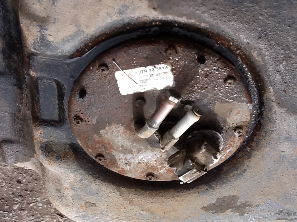

вот такие болты, Прикрепленное изображение и вот такая сетка Прикрепленное изображение ну и весь насосПрикрепленное изображение
post Apr 10 2012, 08:48 PM
В америкосах после 2000 года насос находится в стакане, и сетка фактически круглая.
Фоток не сохранилось...
