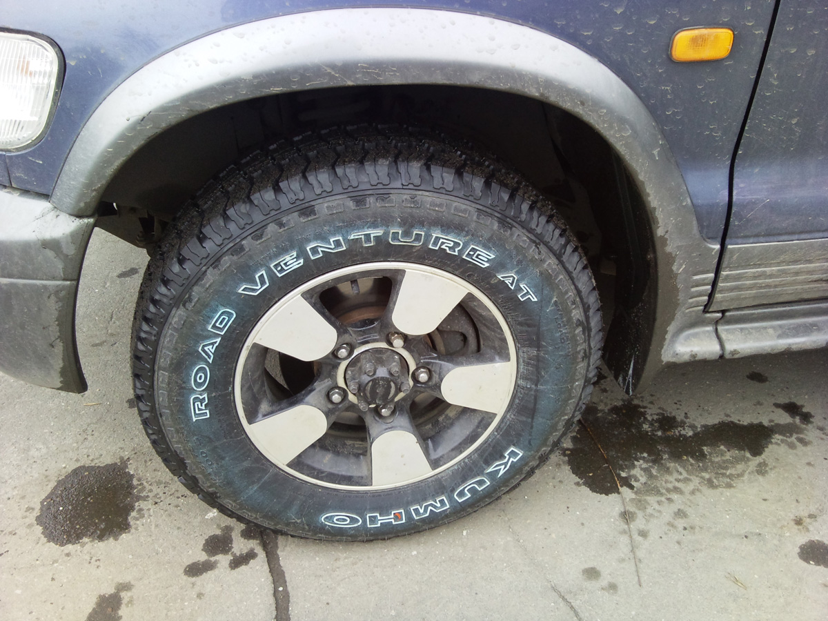

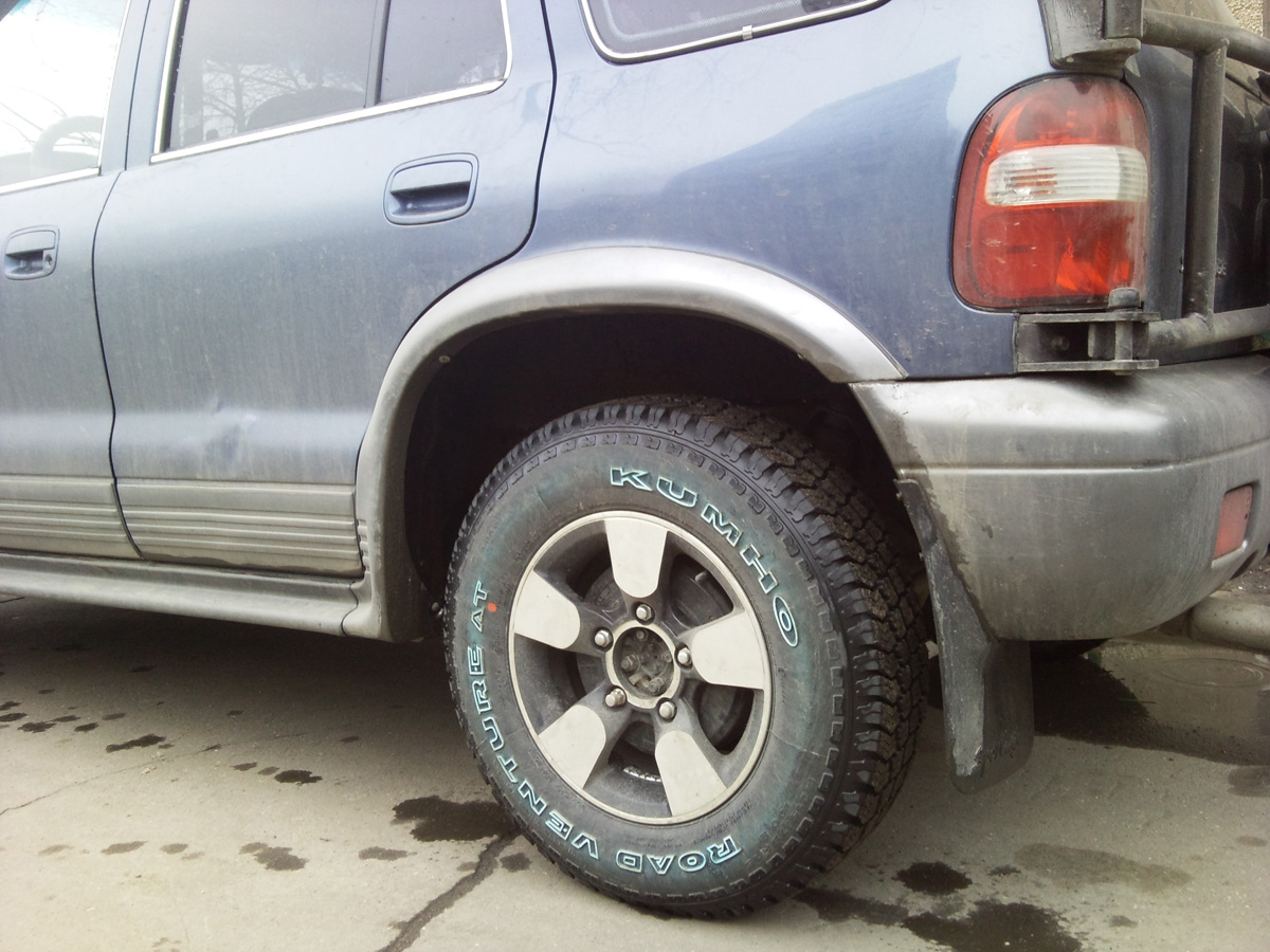

вот я и переобулся в новые кумхо KL 78
особой разницы между своими зимними 205/75 не заметил
