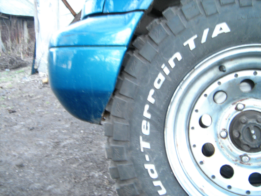

_JJ
post Apr 11 2012, 11:14 PM
Сообщений: 149
Регистрация: 15-November 10
Из: Беларусь
Пользователь №: 8,704
место дислокации: Hrodna
фотки на 30" вылет -12
и это в статике, в динамике колесо уйдет еще выше
1995 г.в., 2.0 DOHC, 5МКПП, лифт подвески 2", Мудричи КМ2 31"
http://www.4x4-tour.by/

_JJ   Поставил Мудричи КМ-2 30" После стандартного ...   Apr 11 2012, 10:33 AM
_JJ   фотки на 30" вылет -12 и это в статике, в...   Apr 11 2012, 11:14 PM
VMA   фотки на 30" вылет -12 Блин, а при таких д...   May 17 2013, 04:14 PM
