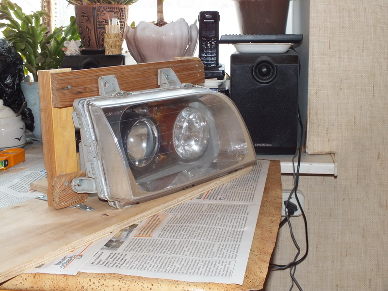

В конце концов, собравшись с духом, соорудил дома некое подобие станка для регулировки, имитирующее место крепления фары на морде СПортажа:

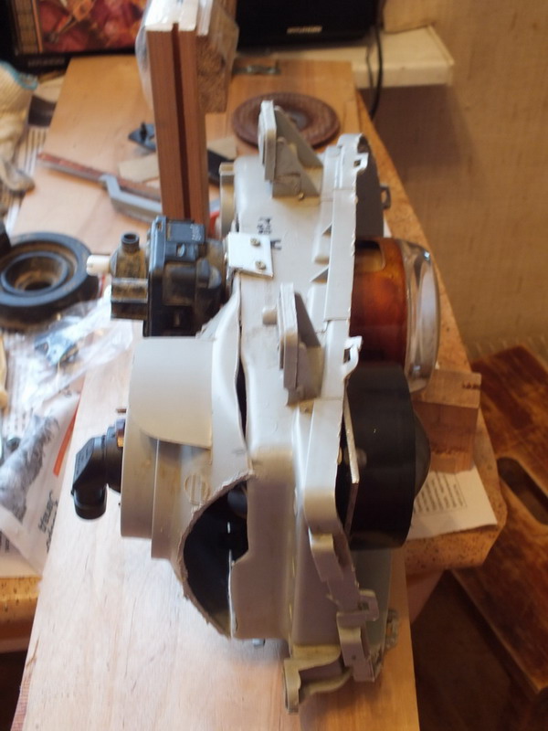

Задняя часть корпуса фары была нещадно отрезана по перегибу корпуса
Но отрезанную часть не следует выбрасывать - после удаления всех излишних выступающих частей и приливов, она переворачивается вверх ногами и снова используется в качестве задней части корпуса фары и крепежа электрокорректора:

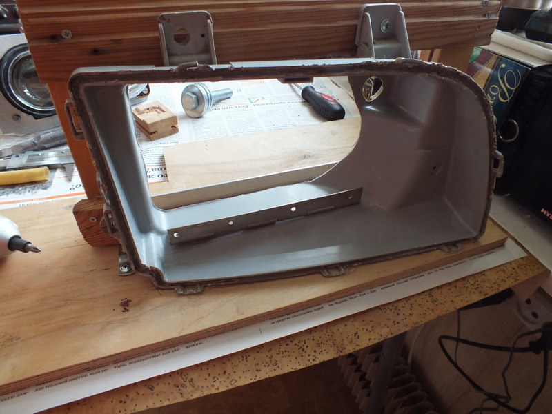

сами модули крепятся к изящно вырезанной по месту (ну это как всегда ep.gif ) пластине из 2-х мм алюминия.
Пластина крепится к корпусу при помощи куска рояльной петли.

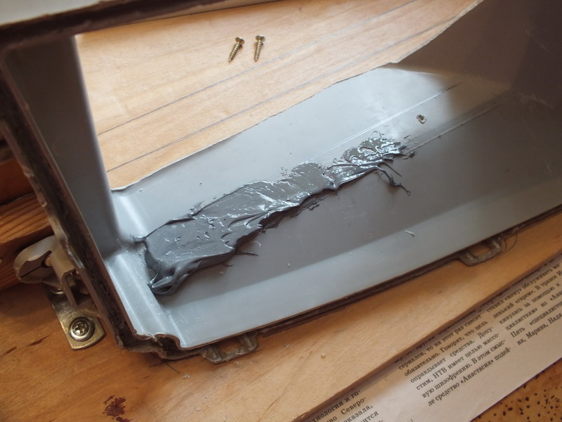

Чтобы петля плтно и ровно легла - нижний изгиб корпуса выравниваем Поксиполом
Выглядит это вот так:

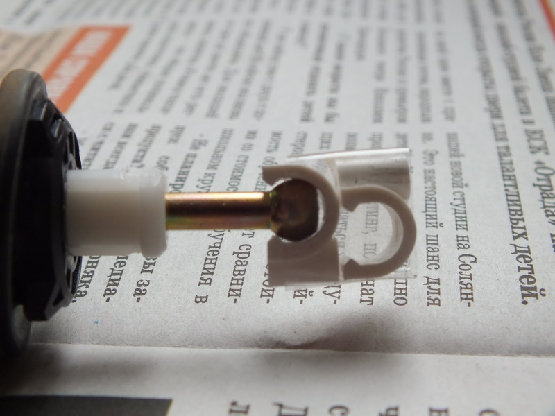

"Гнездо" для головки штока электрокорректора смастерил из подходящего по размеру хомута крепления кабеля B200.gif , куска алюминиевого уголка и все того же Поксипола smile.gif smile.gif
Это начальная стадия заливки - потом Поксиполом обмазал уголок и хомут со всех сторон, чтобы крепко было.
