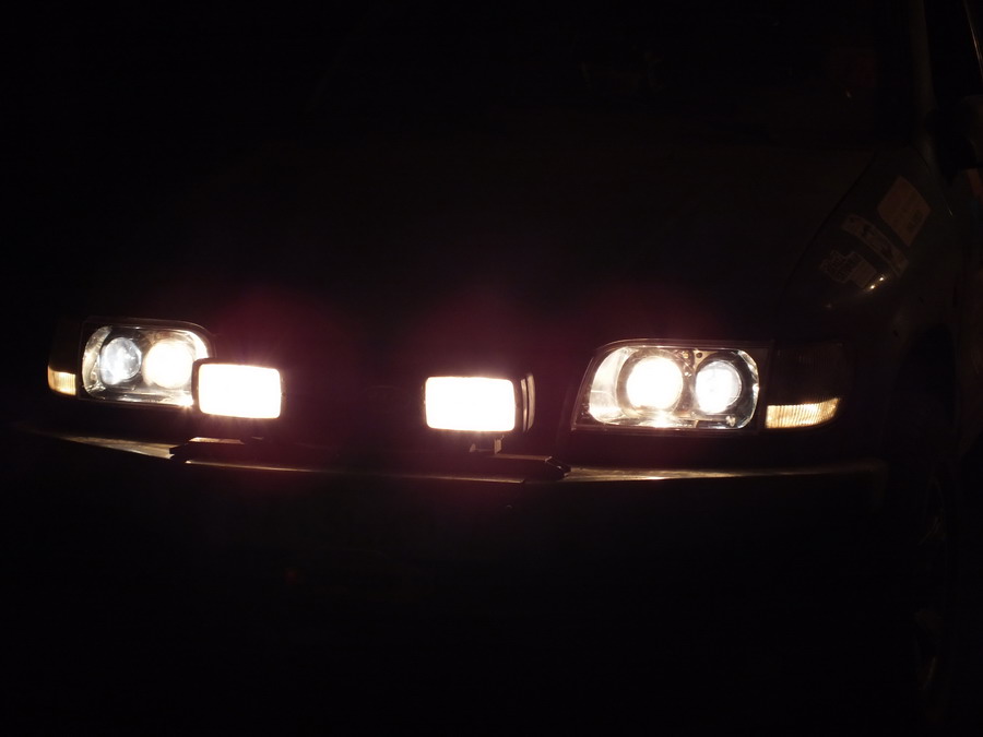

> А у моего Спортажа теперь ТАКИЕ фары..

Panzer38   А у моего Спортажа теперь ТАКИЕ фары..   Apr 16 2012, 08:57 PM
ghost   а подробности...   Apr 16 2012, 09:02 PM
Panzer38   а подробности... А интрига??? :B200: :ep:   Apr 16 2012, 09:06 PM
samoxa7   А интрига??? :B200: :ep: :B093: Не томи,Серег...   Apr 16 2012, 09:07 PM
egor 161rus   А интрига??? :B200: :ep: СЕКРЕТ В СТУДИЮ!...   Apr 16 2012, 11:41 PM
Stanislav   А интрига??? :B200: :ep: Грешно издеваться на...   Apr 17 2012, 12:31 PM
Evol   Грешно издеваться над людьми, ведь у всех "б...   Apr 17 2012, 12:34 PM
Stanislav   [quote name='Evol' post='212284' d...   Apr 17 2012, 12:55 PM

Соколоффф   Пока я думаю один модуль биксенона вкорячить люди ...   Apr 16 2012, 10:09 PM

Panzer38   Итак. Моя эпопея сбигалогеновыми модулями Hella, в...   Apr 17 2012, 11:17 PM

Panzer38   Итак. Обещанное продолжение :) Лампа в модуле дал...   Apr 19 2012, 10:14 PM
Fil@Sportyga   Чегой-то я не понял как лампы модуля дальнего свет...   Apr 19 2012, 10:25 PM
Panzer38   Чегой-то я не понял как лампы модуля дальнего све...   Apr 19 2012, 10:39 PM

Panzer38   Корректор -это извращение! :B228: :et: :e...   Apr 20 2012, 12:05 PM
Panzer38   Фарам надо дать называние "Франкенштейн...   Apr 20 2012, 01:03 PM

Fil@Sportyga   Итак. Прошло почти два года. Недавно разбирал сво...   Feb 27 2015, 02:31 PM
