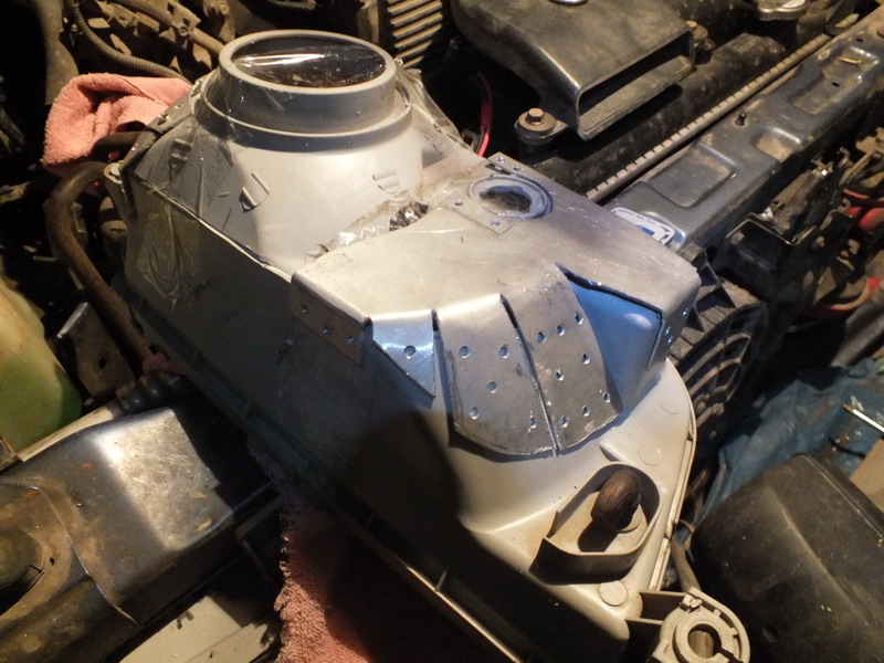

Итак.
Лампа в модуле дальнего света сзади закрывается резиновым колпаком
и наружу выводится проводка подключения дальнего света.
Теперь надо надежно соединить переднюю и заднюю части корпуса фары.
Для этого из алюминия толщиной 1.5 мм при помощи электролобзика, болгарки и дрели вырезаются соединительные .... детали smile.gif
Всего их четыре.
Самая сложная та, которая закрывает заднюю сторону фары.
Затем со всех сторон промазываем все щели и отверстия герметиком.
И получаем готовую фару:
С раздельным ближним и дальним светом:
Лампы:
Ближний - Н7
Дальний - Н7
Дальний поставил - 80Вт
Резиновый кожух, закрывающий цоколь ближнего света - из обрезка старой автомобильной камеры smile.gif
И вдобавок, передвинул дополнительные фары ближе к центру, установив их на поперечную балку из прямоугольного профиля.
