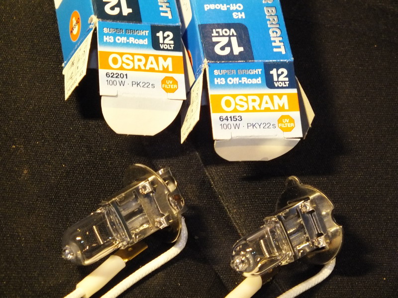

Отъездив два с половиной года с люстрой из шести мелких фар, решил ее обновить...
В общем, зимой прикупил (опять же Wesem B162.gif ) также две противотуманных фары и две - дальнего света.
Фары дальнего света - HP2.10245
Фары противотуманные - HP4.18469
Размеры 180 (182) х 86 х 76 (81)
И там и там - ламны Н3.
Поставил OSRAM 100Wt
Купил две РК22s и две PKY22s. Разница между ними всего-лишь в наличии дополнительного фиксирующего прилива на цоколе у PKY22s.
