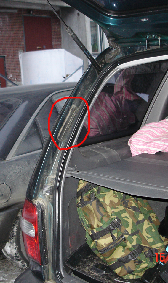

Тока судя по всему они тебе не сильно помогуть smile.gif Прикрепленное изображение Прикрепленное изображение

Michael   Нашел я клапана для вентиляции салона. Но не на за...   Feb 14 2007, 11:04 AM
МихаилТ   Нашел я клапана для вентиляции салона. Но не на з...   Feb 14 2007, 11:58 AM
Svarog   Нашел я клапана для вентиляции салона. Но не на з...   Feb 14 2007, 02:58 PM

МихаилТ   Svarog Как и обещал выкладываю фото :) Тока судя ...   Feb 16 2007, 07:08 PM
Svarog   Svarog Как и обещал выкладываю фото :) Тока судя...   Feb 19 2007, 07:25 AM

Van   [b]Svarog Как и обещал выкладываю фото :) Тока с...   Feb 18 2007, 12:52 AM
Michael   Еще раз внимательно осмотрел задние стойки ( в соо...   Feb 18 2007, 11:43 AM
МихаилТ   Van Вчера ездил рыбов душить, один.Так вот минут ...   Feb 18 2007, 11:58 AM
Van   Van Вчера ездил рыбов душить, один.Так вот минут...   Feb 18 2007, 03:15 PM
Michael   Вот и интересно , если стойки вскрыть ( дать доп. ...   Feb 19 2007, 11:21 AM
МихаилТ   Van Тут я вродь разобрался(в смысле че там разбир...   Feb 19 2007, 12:17 PM
