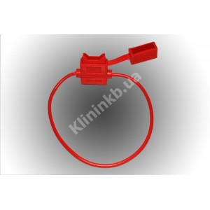

хочу в салон кинуть проводок 6 мм2 для питания доп оборудования.
но мучает меня ряд вопросов:
1. надежна ли магазинная литая (похоже) из резины колодка с крышкой для предохранителя, не плавятся они?
2. И главный вопрос по стыковке толстого провода с меньшими по сечению, такая цепь допустима? Попробую описать
Например, в литой колодке вмонтирован провод, его не заменить, сечение его не большое, явно меньше 6мм. получается (смотри картинку) с акб тонкий провод сантиметра 3 >>> колодка >>> опять тонкий провод 3 см. >>> скрутка через обжимной цилиндрик >>> и пошел толстый провод >>> обжимной >>> тонкий провод от колодки реле 3 см. >>> реле >>> разводка на потребители 2,5 мм2.

Mark_KA   1. надежна ли магазинная литая (похоже) из резин...   May 15 2012, 02:16 PM
Panzer38   1. надежна ли магазинная литая (похоже) из резины...   May 15 2012, 03:11 PM
111v111   Плавится! И еще как. :rvu-i-mech: А у ме...   May 15 2012, 03:53 PM
klin   в порочности такой схемы был уверен на 90 % :) при...   May 15 2012, 07:33 PM
