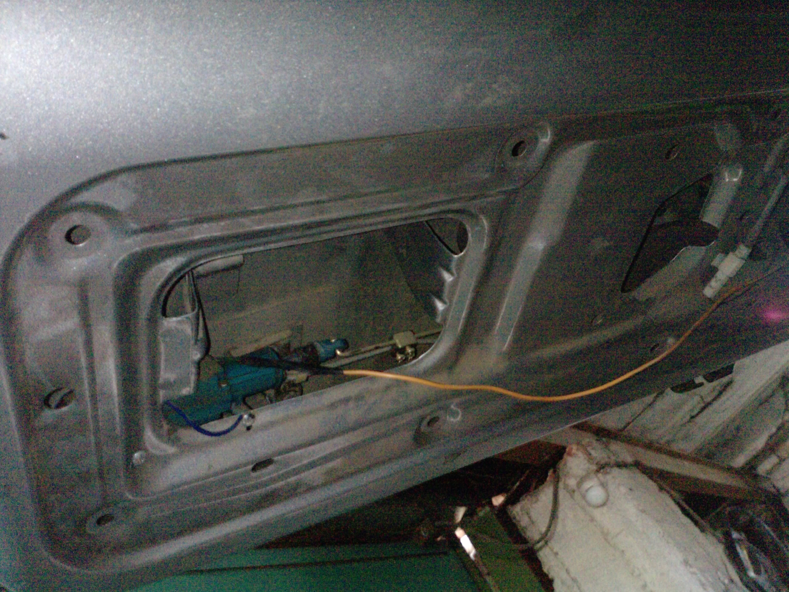

не торопитесь заказывать другие ручки и замки ,может с ручками от гранда и прикольнее но мне кажется достаточно одного активатора и подсоединить его к пульту сигнализации , на моеи машине старый хозяин приколхозил только активатор и все , при двойном нажатии на кнопку отрывания багажника замок открывается, и дверь отщёлкивается и можно спокойно открывать обычной ручкой с обычным замком от коротыша, затем если не открыл багажник в течении 3 секунд она опять защелкивается , видимо во избежании случайного открывания, но получается не захлопнутой , можно захлопнуть просто толкнув рукои или нажать повторно на кнопку и открыть
nicos думаю будет лучше если вместо тросика прицепишь кусок тяги на жесткои сцепке как это сделано у меня, и еще не понятно зачем нужна кнопка на двери багажника если есть пульт, получается любой может открыть багажник без тебя
