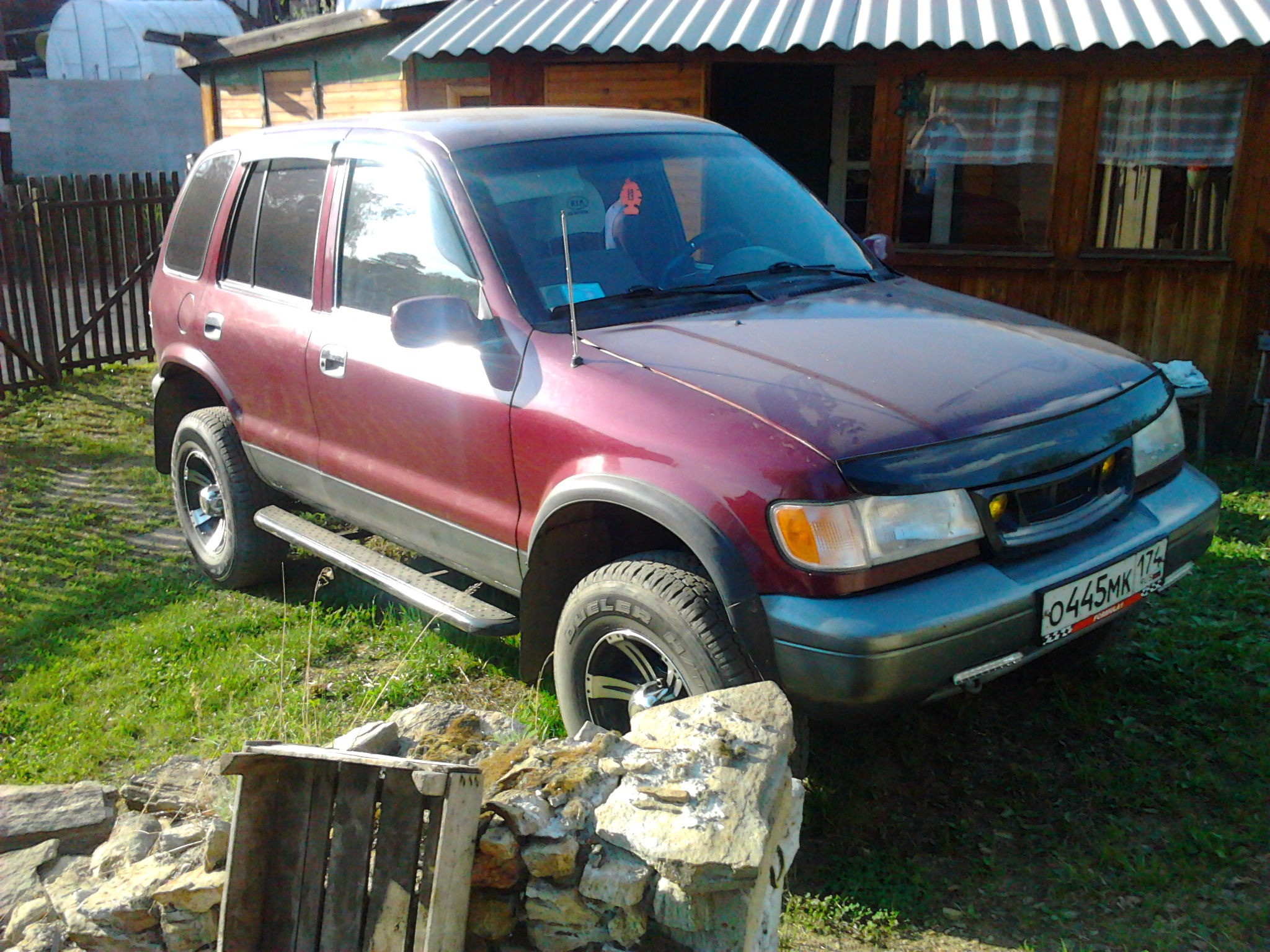

Ну вот,соорудил боковые защиты.Проектировал и делал сам,согласно своим требованиям.Хотелось что то мощное,но не слишком тяжёлое и массивное,плюс возможность работы с Хай-Лифтом,и чтобы дырки в раме не сверлить.Делал в два этапа.Сначала основные трубы,сварил и поставил на машину.Поездил месяц,испытал их в деле,и тогда продолжил второй этап-установку труб-подножек,для работы с джеком.Чертежей увы нет,делал по месту.Пластины из стали 7мм внешние,и 6мм внутрение.Внутрение тоньше,т.к. они должны были пройти в зазор между рамой и трубками тормозными и топливными.Труба основная 2" внешний диаметр,боковые 1 с четвертью.
А это сегодня,после окончания второго этапа.

Купил на рынке подножки на ниву 5дверную 2500+1000сварному. Доволен ценой и внешним видом если надо сделаю фото
помыть было некогда,домкратить тоже еще не пробовал.

Артём74   они тупо приварены к раме? :dumai: нет они не пр...   May 23 2012, 07:18 AM
samoxa7   нет они не приварены к раме, они сделаны на болты...   May 23 2012, 10:48 AM
Orlon   Исполнение вызывает вопросы... :dumai: А как был...   May 27 2012, 05:17 PM
samoxa7   помыть было некогда,домкратить тоже еще не пробов...   May 22 2012, 10:06 PM
Просто_Человек   эт смаря какой вес :D :D   May 22 2012, 10:26 PM
709   эт смаря какой вес :D :D Вес машины :B178:....а...   May 22 2012, 10:33 PM
Panzer38   они тупо приварены к раме? :dumai: Вот и у меня ...   May 23 2012, 12:23 AM
