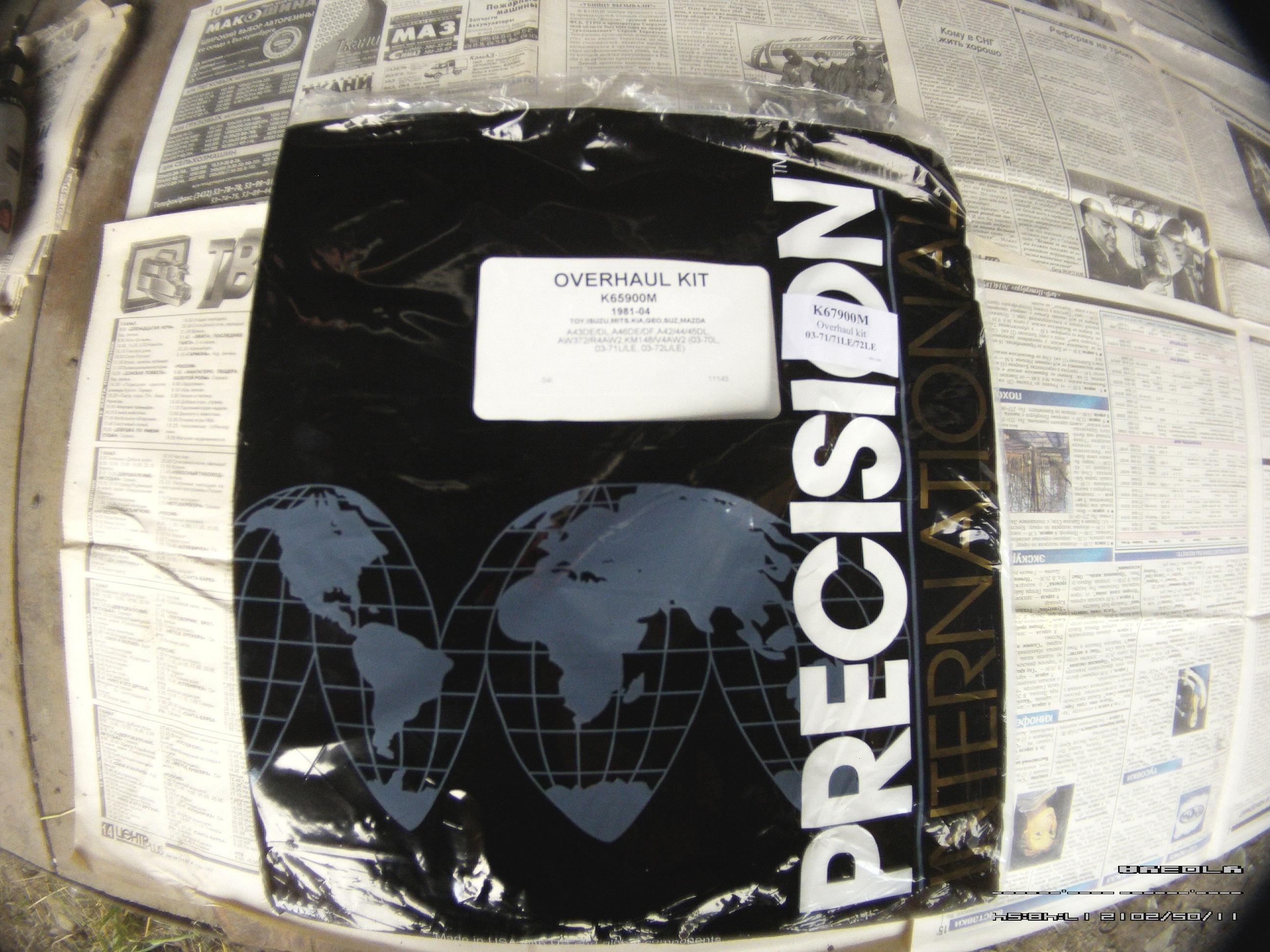

А вот мои картинки:
1. Так выглядит комплект К67900М
Прикрепленное изображение Прикрепленное изображениеПрикрепленное изображение
