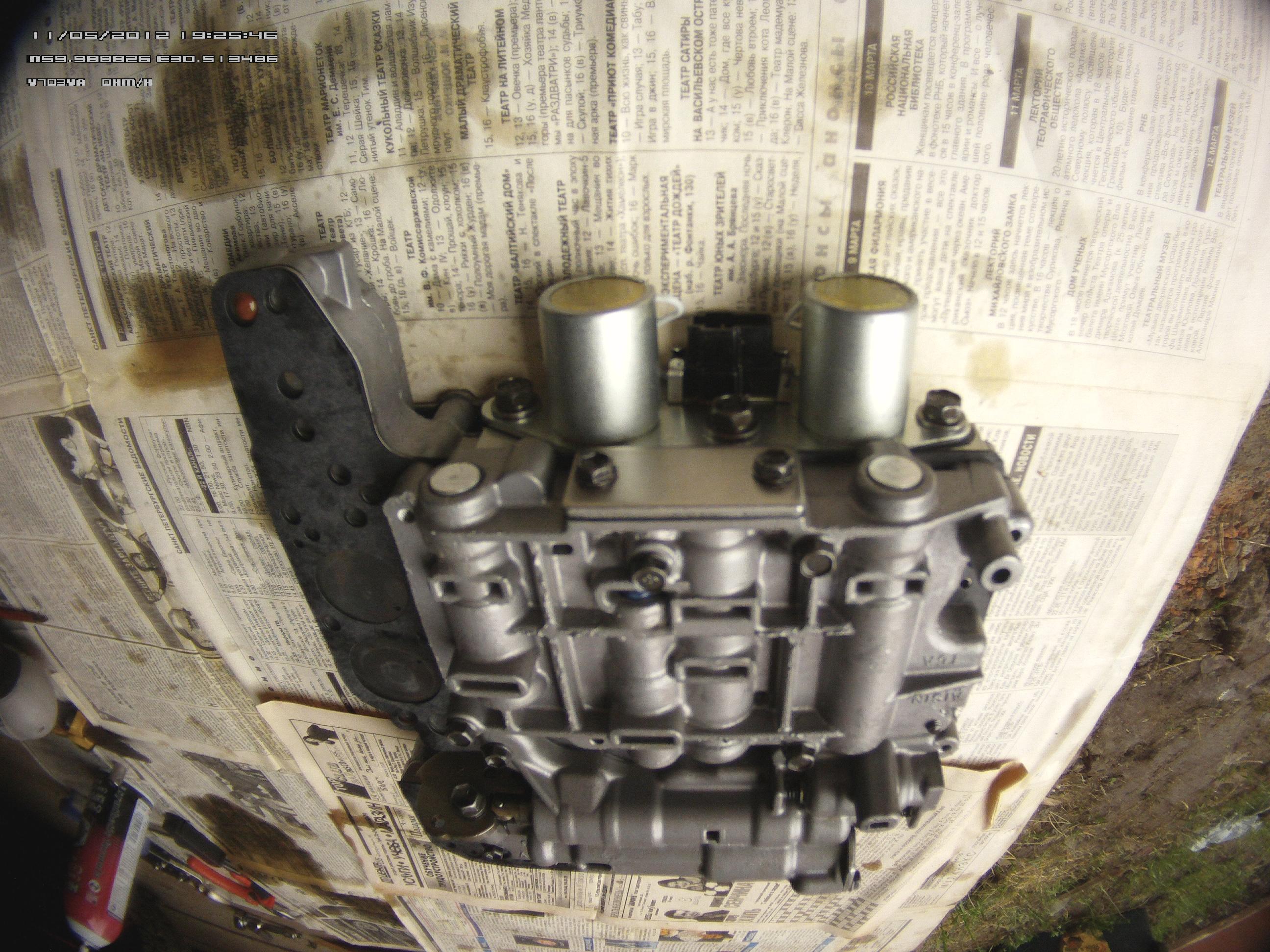

Продолжение:
15. Сборка производится в обратном порядке
Вот собранный почищенный гидроблок с новыми прокладками
Прикрепленное изображение Прикрепленное изображениеПрикрепленное изображениеПрикрепленное изображение
16. Разборка и чистка соленоидов и клапанов сбоку не показана (но это тоже производилось)
17. Коробка со снятым гидроблоком снизу (отмечено место где при снятии может выпасть клапан с пружиной. при установке его устанавливать)
18. Гидроблок на месте
Внимание! стрелкой указано место где необходимо правильно установить поршень в зацепление
19. Установлен масло фильтр с новыми прокладками
20. Установлены все трубки, подключены разъемы
21. Ставим новую прокладку поддона, ставим поддон, закручиваем болты, закручиваем сливную пробку
22. Через маслощуп АКПП под капотом через воронку заливаем новое масло 5 литров.
Даем маслу несколько минут на стекание, заводим машину, прогреваем, проверяем трогание при положениях R, D, 2, L.
У меня все было ОК. Далее не раскручивая до сильных оборотов проверил в движение, плавно нажимая гашетку. И.... О чудо! Все передачи заработали!
Удачи сотоварищи.
С уважением, Александр
