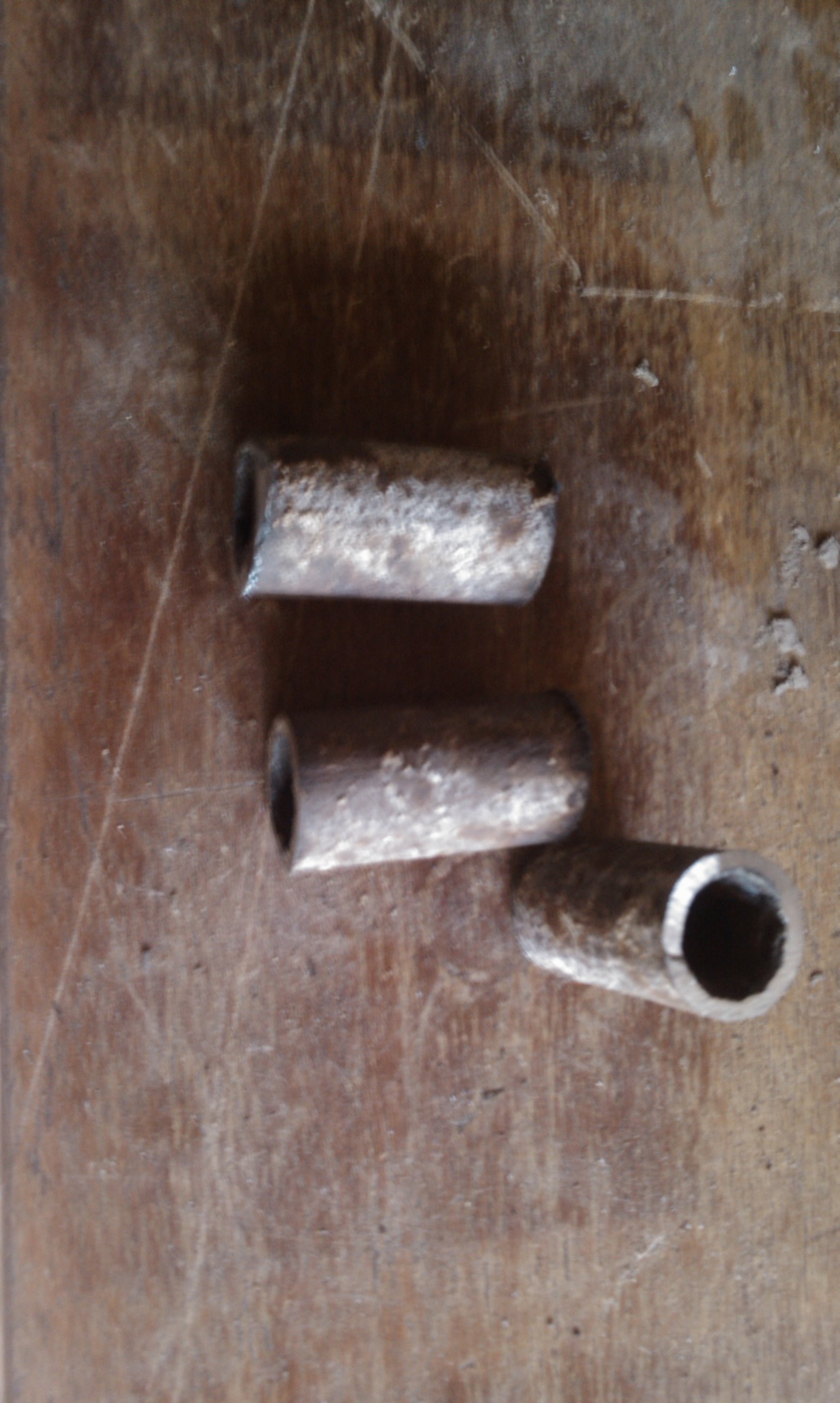

Гена работает хорошо!!!
Небольшой отчет:
1- то, что купил:
1-генератор от Ваз 1118 (3050 руб)
2-кронштейн крепления генератора от Ваз 2110!!! (270 руб) Можно и от Ваз 21082, но он
дороже (370 руб) и смысла в этом нету!
3- ремень генератора длиной 960мм их много разных я взял за 380 рублей
4 - и еще несколько болтов и гаек.
2- то, что делал:
1- снял старый генератор
2- снял кронштейн крепления
3- снял ремень генератора
3- далее
1- от трубы 0,5 дюйма отпилил три бочонка
2- из куска толстого алюминия выпилил такую фигуру
3- на нее прикрутил кронштейн от Ваза
Установил так: алюминиевую пластинку поставил на бочонки и но штатное место
че-то не могу сформулировать как правильно описать смотрите фотку, задавайте вопросы!!!
P.S. Фотки не очень, размеры не сняты, но я обязательно исправлюсь!!)))
P.P.S. а приборка так и не работает!!! предохранители все в норме(((
