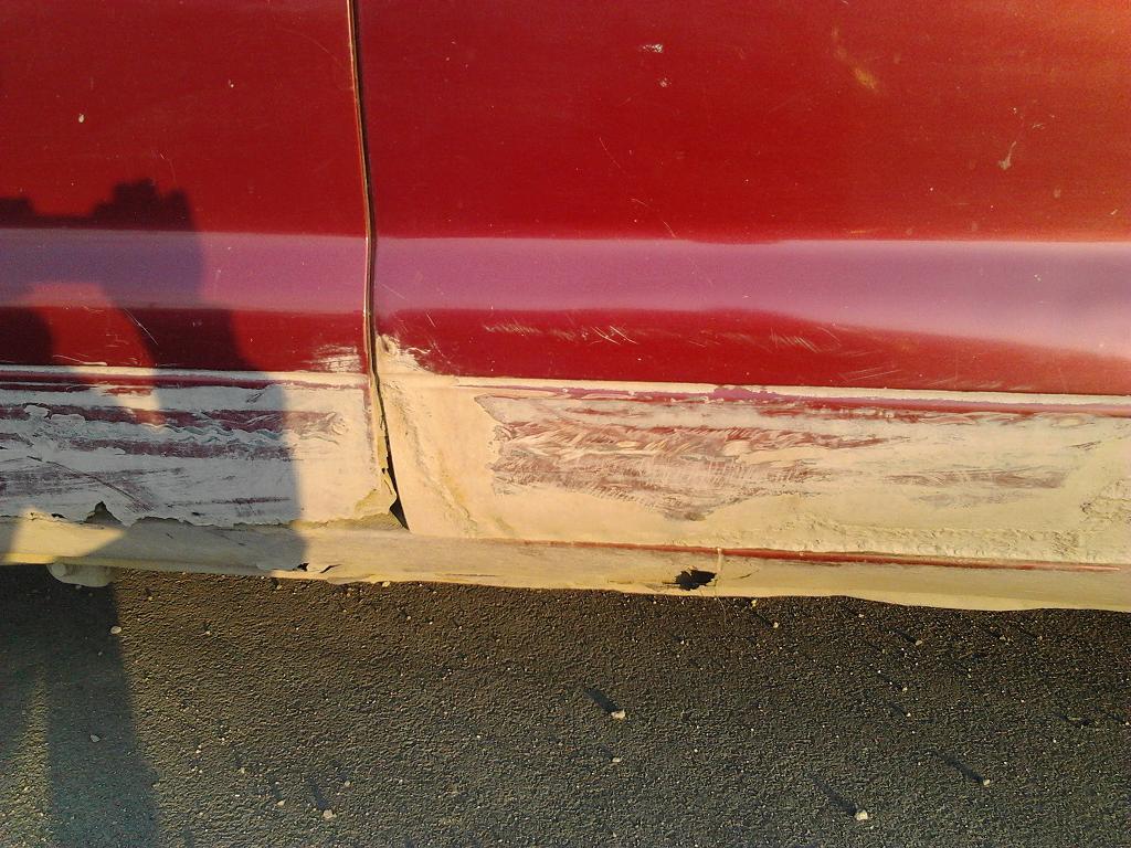

Ну... а это пресловутые двери...)) Чё делать-то с ними?)) Менять, денег нет... ибо хочу техчасть до ума довети...
Но я- визуалист.... Хочу красивенько)))

Цитата(ГорькийШоколад @ May 26 2012, 04:52 PM) *
Обещанные фотки!)))
Вопрос только в том, когда планируются глобальные восстановительные работы... Если в течение года, то металлизированная шпатлевка плюс армировка бинтом, шлифовка, грунтовка, покраска (грунтовать и красить можно из баллончика). С таким марафетом можно и продавать (шучу, не подумайте ничего biggrin.gif biggrin.gif biggrin.gif ). Единственное - не знаю расценок у вас на подобные работы. В некоторых случаях бывает дороже, чем поменять деталь с разборки))))
